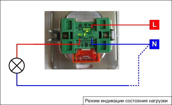

4eh написал : тоненький проводок от неонки в выключателе к ваге нуля ?
Нет там тоненького проводка, как выглядит лампа в этом выключателе, можете посмотреть в моем предыдущем посте.

CTA написал : как выглядит лампа в этом выключателе, можете посмотреть в моем предыдущем посте.
а как выглядит ноль для этой лампы , чтобы она могла работать как индикатор включенного положения ??

4eh написал : а как выглядит ноль для этой лампы , чтобы она могла работать как индикатор включенного положения ??
На примере немецкого выключателя, соединение в режиме индикации состояния нагрузки, - по схеме, непосредственно нарисованной на выключателе.
А "ноль" выглядит, как обычно, он круглый.

CTA написал : На примере немецкого выключателя
Немецкий выключатель, как пример, для французского не прокатывает - если выключатель с подсветкой, то иначе лампу не включишь.

avmal написал : Немецкий выключатель, как пример, для французского не прокатывает - если выключатель с подсветкой, то иначе лампу не включишь.
Не сильно понял, почему не прокатывает. Немецкий выключатель позволяет использовать внутреннюю лампу, как в режиме индикации нагрузки, так и в качестве подсветки, потому что он четырехполюсник .

CTA написал : Не сильно понял, почему не прокатывает.
Потому, что французский выключатель не
CTA написал : позволяет использовать внутреннюю лампу, как в режиме индикации нагрузки, так и в качестве подсветки
Обсуждаем мы тут именно французский Legrand, а более конкретно Valena.

У Вас уже полный нигилизм проглядывается:
"Французский выключатель не позволяет использовать внутреннюю лампу, как в режиме индикации нагрузки, так и в качестве подсветки"
Давайте рассуждать, опираясь только на факты:
1) Французский Legrand, а более конкретно Valena, имеет встроенную лампу.
2) Производитель позиционирует это изделие в каталоге как "выключатель с подсветкой". 3) Лампочка в выключателе светится при ВКЛ нагрузки. 4) Лампочка в выключателе при замкнутых контактах может светиться только при наличии соединения с нейтралью. 5) Соединение с нейтралью подразумевает наличие третьего полюса. 6) Не факт, но предположение, - где третий полюс , там и четвертый, будет кстати.
В итоге, предполагаю, что Legrand-774310-Valena, в жизни окажется полным аналогом ELSO Germany.
Если VID еще не потерял интерес к этой дискуссии, может быть он нас скоро и рассудит, когда вытащит выключатель и представит обществу "обратную сторону" Valen-ы.
