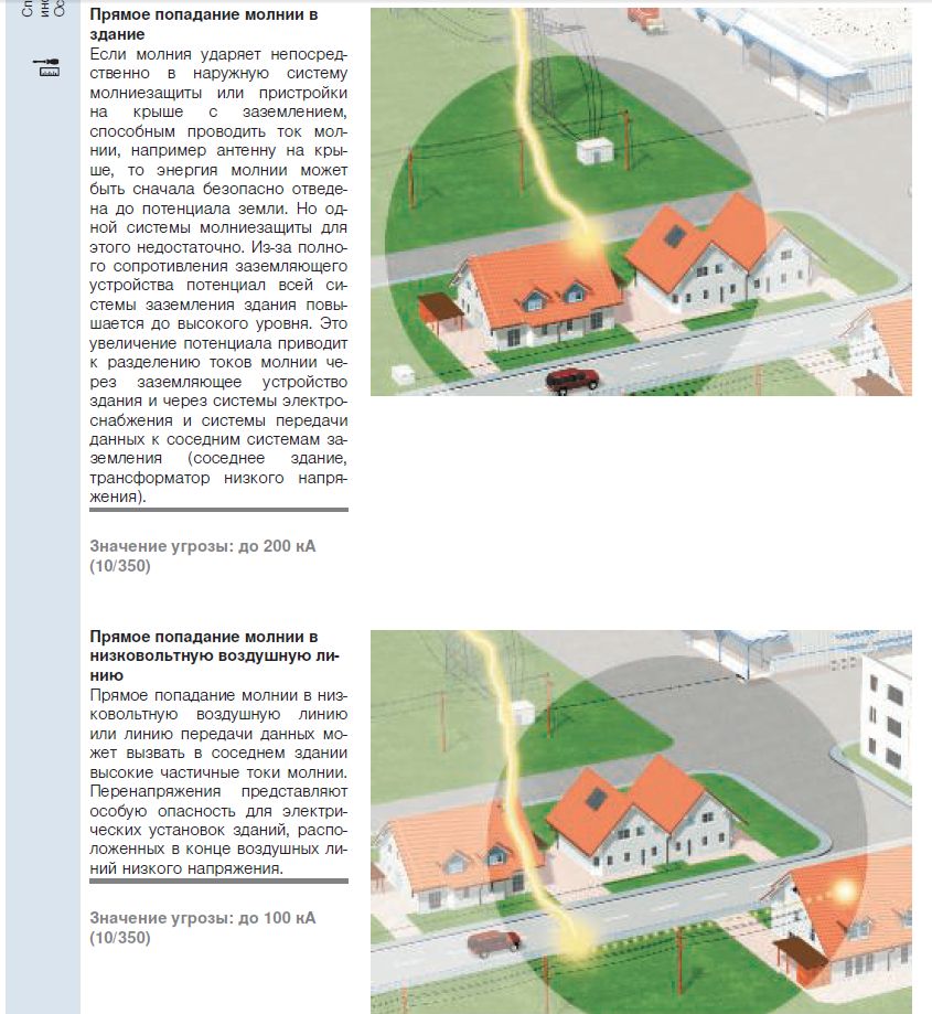

15.04.2011 в 10:36:30
ПPOPAБ написал : "Товарищ" Шнайдер- электрик, по ссылке из 9 поста этой темы, не возражает против тип 2 40кА..
Я с большой осторожностью отношусь к рекомендациям "товарища шнайдера", особенно его рекомендации идут вразрез с рекомендациями не менее именитых "товарищей" и нормативной документацией.
ПPOPAБ написал : Вот всегда так: если не мерседес- то не машина...
Зачем так категорично? Просто наши предприниматели заказывающие продукцию в Китае - слишком жадные, и абсолютно не боятся последствий за некачественный товар. Те-же поляки или словенцы более ответственно относятся к своим обязательствам, и заказывают в Китае более качественную продукцию.
При наличии молниезащиты обязательна защита от "прямого попадания", а это импульс 10/350.
