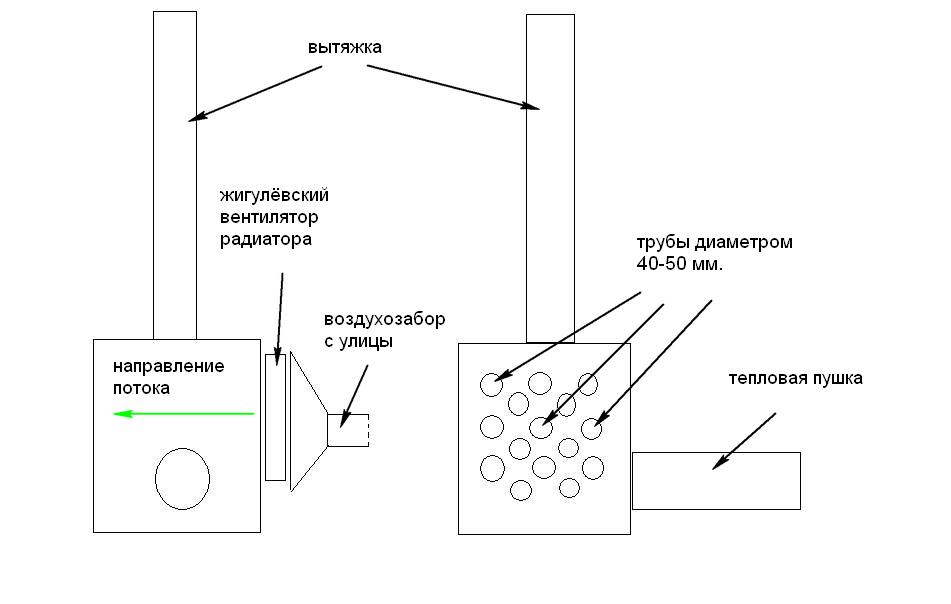

Электрический вентилятор на 3.5 кВт - нагреть не смог вообще, а сожрал много. Вот поэтому думаю про газ. А если будет хереть при работе, то сделаю водяное :)

Надо просто проветривать. Достаточно приоткрыть ворота гаража на 3-5 мин в течении 40 мин работы - появится свежий воздух (насыщенный кислородом) и можно сделать приятный перерыв в трудах ;)

gugulaki написал : А если будет хереть при работе, то сделаю водяное
Я именно так и поступил.Вот только зимой надо протапливать периодически,даже если не работаешь(залита вода в системе).

Есть ещё вариант. п.с. Пушка,конечно,газовая или дизельная,не электрическая
