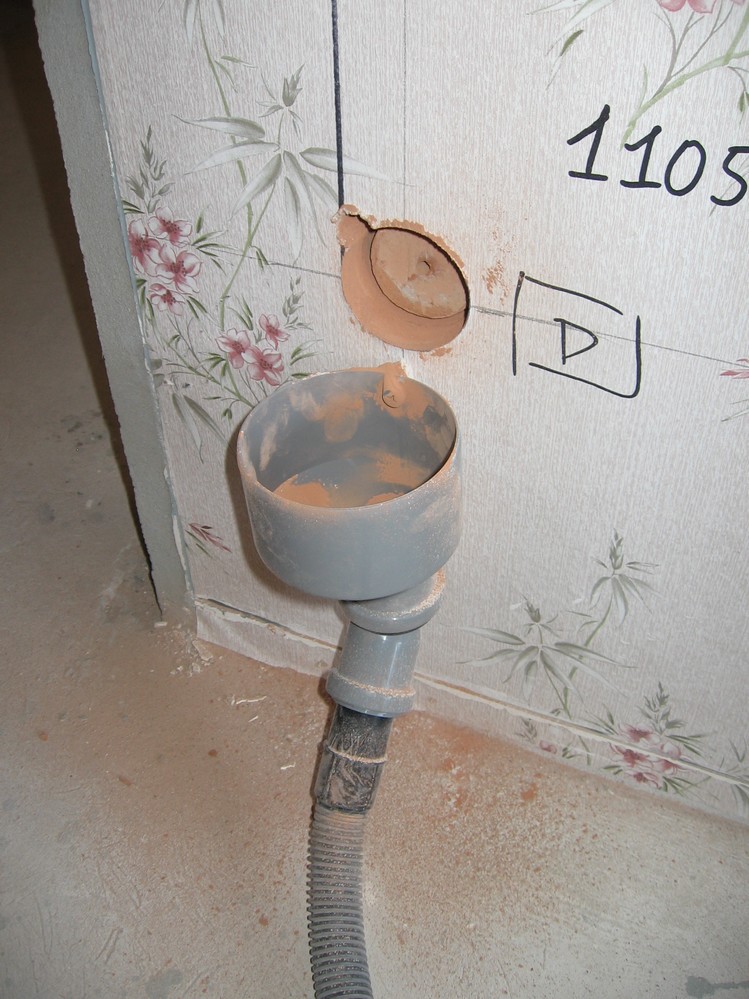

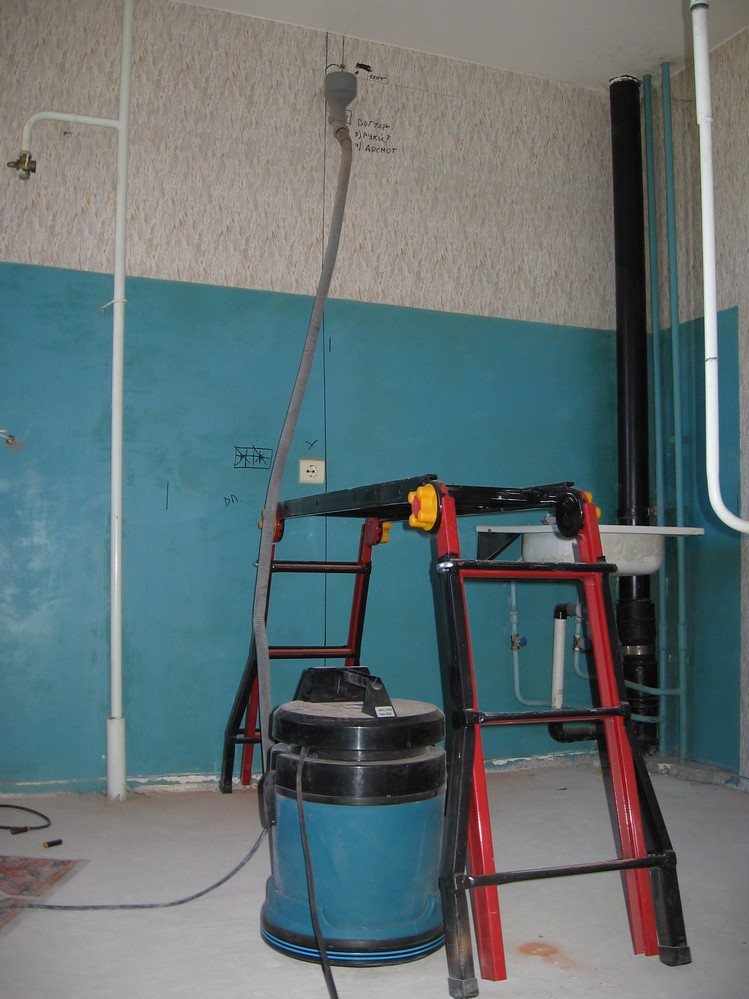

Sarge написал : Дерлью ИС ДУ-22 на 1000 бетон слишком уныло ковырять ( На 2000 нормально. Плюс у дрели пока еще НИ РАЗУ не срабатывала муфта, да и стоит эта дрель дешевле коронки, для дома или для эпизодических отличный вариант.
На крайнем объекте выяснилось, что на 2000 об/мин "Практикой" уныло ковырять даже кирпич, про бетон это уже было известно. Поскольку кирпич был пустотный, муфта срабатывала регулярно. В результате этого, или сама по себе, но теперь с трудом включается первая скорость.
На втором и третьем фото можно увидеть импровизированный пылеотсос. Процентов 80 пыли он собирает, что уже приемлемо.
