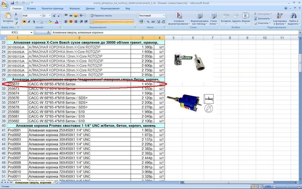

Кстати, гляньте что нашел в своем родном городе:
Коронка очень похожая на Ниборит. Цена ниже на 250 рублей. И еще один интересный момент:
Напайка алмазных сегментов на коронки от 180 рублей!
http://promextools.ru/contacts Завтра позвоню, узнаю, что там реально есть.

Народ, еще такой вопрос, про проливку. Что это за приблуда? http://www.niborit.com/parser.php?btn=catalog&portal=rus&class_id=13&cur_part=1&prop=0&search_txt=&a_id=84 На сколько я понимаю, это муфта такая, которая позволяет доставлять воду в канал бурения. Только я не пойму, куда именно в коронку подается вода? Смотрю в дно коронки и вижу там лишь одно отверстие, которое при бурении закрывается центрирующим сверлом.

BravoOrlov написал : Народ, еще такой вопрос, про проливку. Что это за приблуда?
Приблуда это насадка для подачи воды. Для ручного сверления в мокрую (ПРОЛИВКА) посадка на выходной вал дрели В½" - 20UNF. Основное назначение проливки, также как и пылеотсоса - вывод шлама, который уменьшает ресурс алмазных сегментов при сверлении ручными коронками. Электромонтажная коронка для сухого сверления, в силу ее, собственно и назначения, по технике безопасности и эта проливка не для нее. С проливкой можно сверлить обычными ручными коронками ГG1/2", которые и как было сказано Вами выше, накручиваются на вал дрели.
