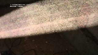

Отверстие в кирпиче - 30 секунд!
Бурение алмазной коронкой
