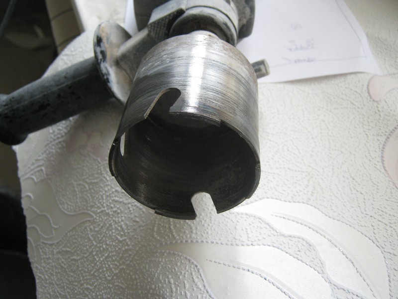

Надоб было макросъемкой снимать. А так ничего кроме общего плана не видно.

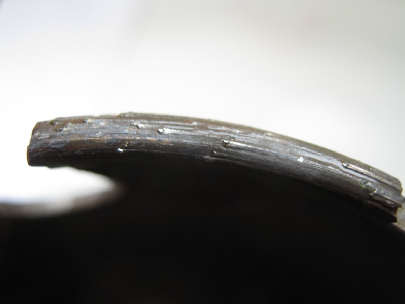

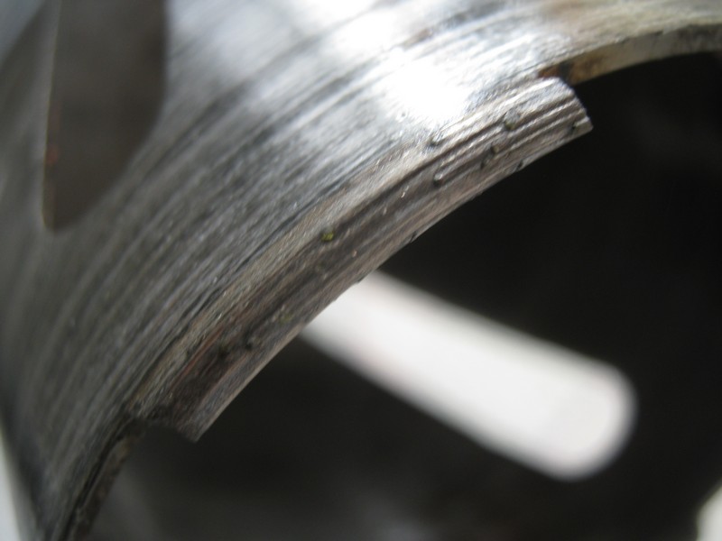

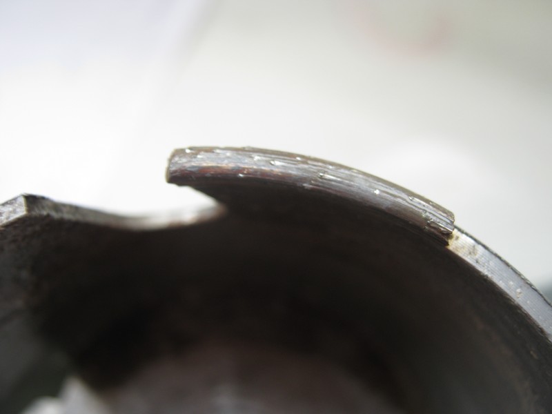

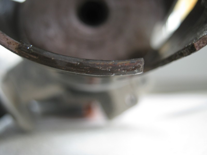

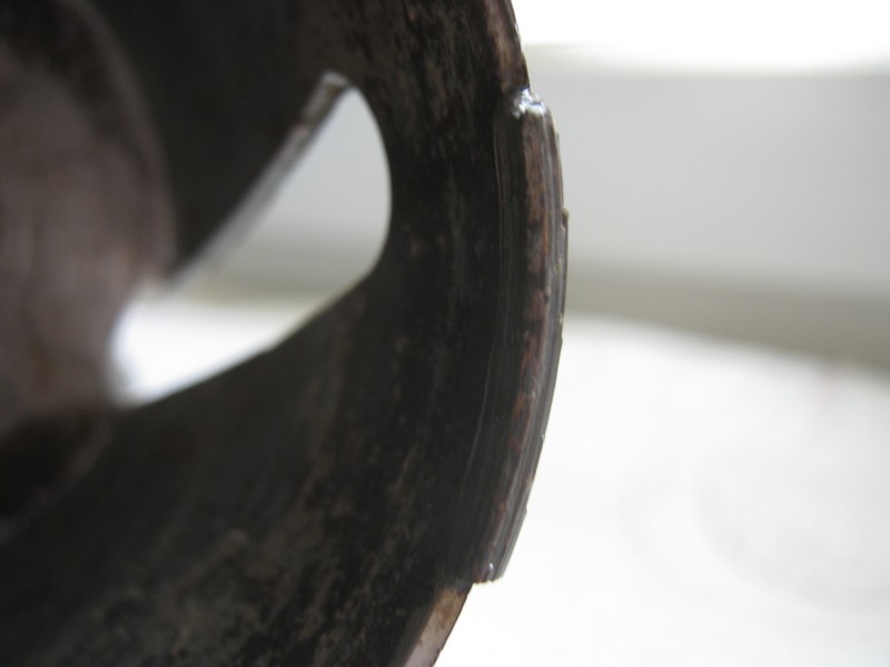

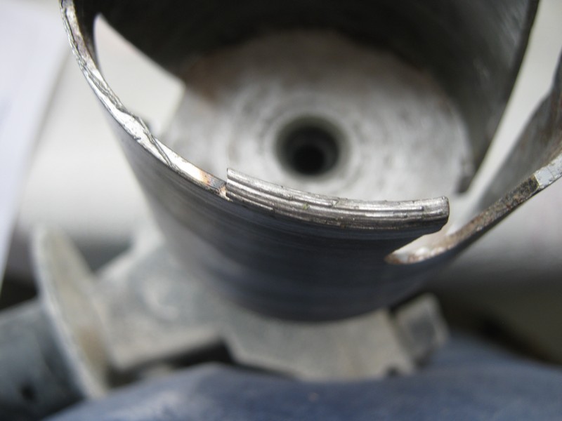

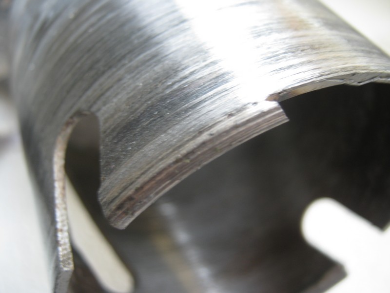

Очередной объект в ж/б. Опять таже проблема. Первые одно-два отверстия идут хорошо, потом полный резкий спад скорости сверления по экспоненте вплоть до нуля. Начал эксперементировать. Беру коронку которой еще сегодня не работал. У нее ресурс почти выработан. Сверлю ее несущую панель. Первое отверстие идет хорошо. На втором резкий спад скорости до нуля. Перехожу к другой стене - легка перегородка ж/б. За минуту делаю отверстие. Возвращаюсь назад к несущей стене. Коронка доделывает начатое отверстие и снова останавливается. Решил сфотографировать напайки до и после. Засаленные напайки:
BravoOrlov
BravoOrlov
Регистрация: 08.01.2009
Воронеж
Сообщений: 1584
28.05.2013 в 18:46:13

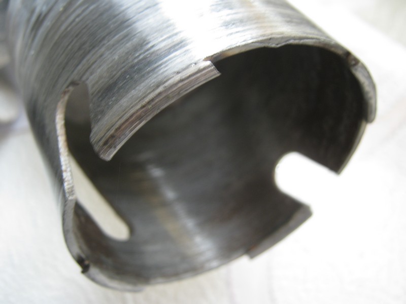

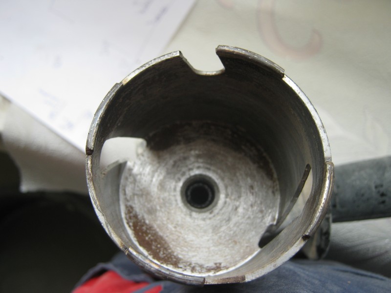

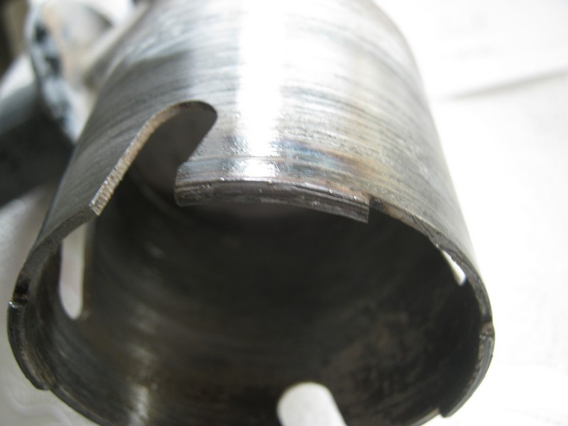

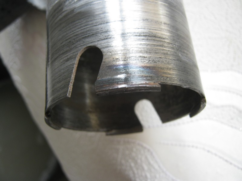

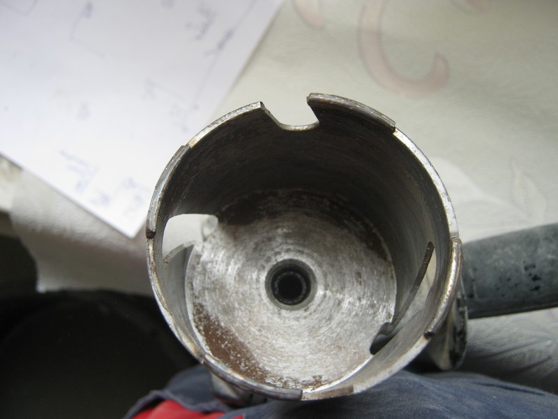

Зачищенные напайки:
Вид у засаленной явно отличается незасаленной. Завтра возьму на объект ручной микроском с 60х увеличением. Посмотрю напайки покрупнее. Пока можно сказать, что с подобными проблемами это не работа. Пришлось купить проливку. С водой вроде гарантированно пилит. Правда грязновато. На счет макса пока тоже мнение - очень шумно. У меня над головой 6 месячный ребенок. Перед работами сходил предупредил, что будет шумно. Да и перегородки различные просто в куски разрушатся максом. Чем их пилить? Ниборитом? Т.е. на объект возить и макса и алмазный комплект? Не хотелось бы.

Посмотрел сегодня в микроскоп на коронки. В общем-то все ясно. У "засаленой" напайки большинство алмазных кристалов вырвано с поверхности. В миркоскоп хорошо видны кратеры оставшиеся после них. У нормальной напайки амлазные кристалы как иглы у ежа - плотно набиты на поверхности напайки. По всей видимости в силу каких-то причин, то ли температура, то ли арматура, то ле еще что-то, что вырывает кристалы из массы наполнителя. Частично алмазы остаются, но для эффективной работы их не достаточно. Мне еще показалось, что те что остались скруглены. Понятно, что такие резать ничего не будут. Если то что я говорю верно, то алмазная технология ниборита ущербна и не годится для того, для чего она предназначена - для работ по ж/б.

BravoOrlov написал : Посмотрел сегодня в микроскоп на коронки. В общем-то все ясно. У "засаленой" напайки большинство алмазных кристалов вырвано с поверхности. В миркоскоп хорошо видны кратеры оставшиеся после них. У нормальной напайки амлазные кристалы как иглы у ежа - плотно набиты на поверхности напайки. По всей видимости в силу каких-то причин, то ли температура, то ли арматура, то ле еще что-то, что вырывает кристалы из массы наполнителя. Частично алмазы остаются, но для эффективной работы их не достаточно. Мне еще показалось, что те что остались скруглены. Понятно, что такие резать ничего не будут. Если то что я говорю верно, то алмазная технология ниборита ущербна и не годится для того, для чего она предназначена - для работ по ж/б.
Посмотрел фото - на фото особенно 3 и 5 в последнем посте видно те хвосты, про которые я говорил. Получается что перед кристаллом нет связки и он реже. Когда хвостов нет, то кристалл не может работать так как ему мешает связка (он вроде бы виден но не режет). На первых фото кстати видно что коронку подпалили - перегрели. Из за этого она и не режет. По процессу тыщу раз писали - после срабатывания слоя алмазов на поверхности об обрабатываемый предмет начнает тереться связка и если она подоранан неправильно, то она не стираеться и новые алмазы не оголяються. Для твердынх материалов связка мягкая, что бы в не абразивном материале (которым являеться бетон) она сразу же открывалась. Для мягких, абразивных материалов связка твердая, что бы преждевременно не стиралась. Если диск для бетона (мягкая связка) использовать на силикате то он быстро стработаеться т.к. связка будет усиленно стираться. Если диск для мягких материалов (в том числе и универсальные диски а не диски для гранита - бетона) использовать на бетоне то они быстро засаливаються и перестают резать. Вывод точите диски для бетона в мягких материалах. У меня вообще есть один хороший рецепт что порезать, что бы почистить диск. Надо резать стяжку (на нее жалеет цемента и не жалеею песка) на которую положить линолиум на войлочной основе. Результат получаеться просто супер, стяжка открывает алмазы, линолиум чистит тело диски и напайки.
