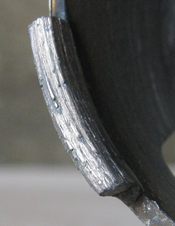

Сегодня досверлил одну дырку - потратил 3 минуты. Замечательно. Перед этим сфотографировал коронку крупным планом. Последнюю дырку перед фото делал в пятницу. Минут 20 мусолил отверстие. Вот фото:
На ощупь образив чувствуется прекрасно. Да и на фото видно. Как может быть так, что вечером коронка не пилит, а утром первую дыру пилит отлично? Но только первую. Кстати, после первого раза на 4000 оборотах, я больше и не включал их. Не более 2000 оборотов, а то и меньше. В общем странно как-то.
По фотографии видно, что наполнитель сегментов отлично снимается обнажая алмазы.

BravoOrlov написал : На ощупь образив чувствуется прекрасно. Да и на фото видно. Как может быть так, что вечером коронка не пилит, а утром первую дыру пилит отлично? Но только первую. Кстати, после первого раза на 4000 оборотах, я больше и не включал их. Не более 2000 оборотов, а то и меньше. В общем странно как-то. По фотографии видно, что наполнитель сегментов отлично снимается обнажая алмазы.
Ну я может и не дипломированый специалист по алмазной технике, но за последние полтора года резки заметил некоторое нюансы. На Ваших фото на коронке алмазы обнажены не сильно. Я давно стал смотреть на "хвосты комет" - т.е. метал связки позади кристалла. Чем ярче выражен этот хвост тем "острее алмаз". Получаеться, что алмаз режет практически всеми гранями, а связка вокруг него не мешает процессу резки и остаться только позади поддерживающая связка. Счас под рукой нет фотки что бы показать, завтра буду резать сделаю пару фоток.

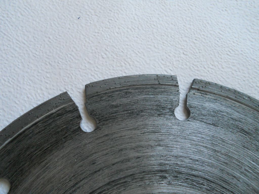

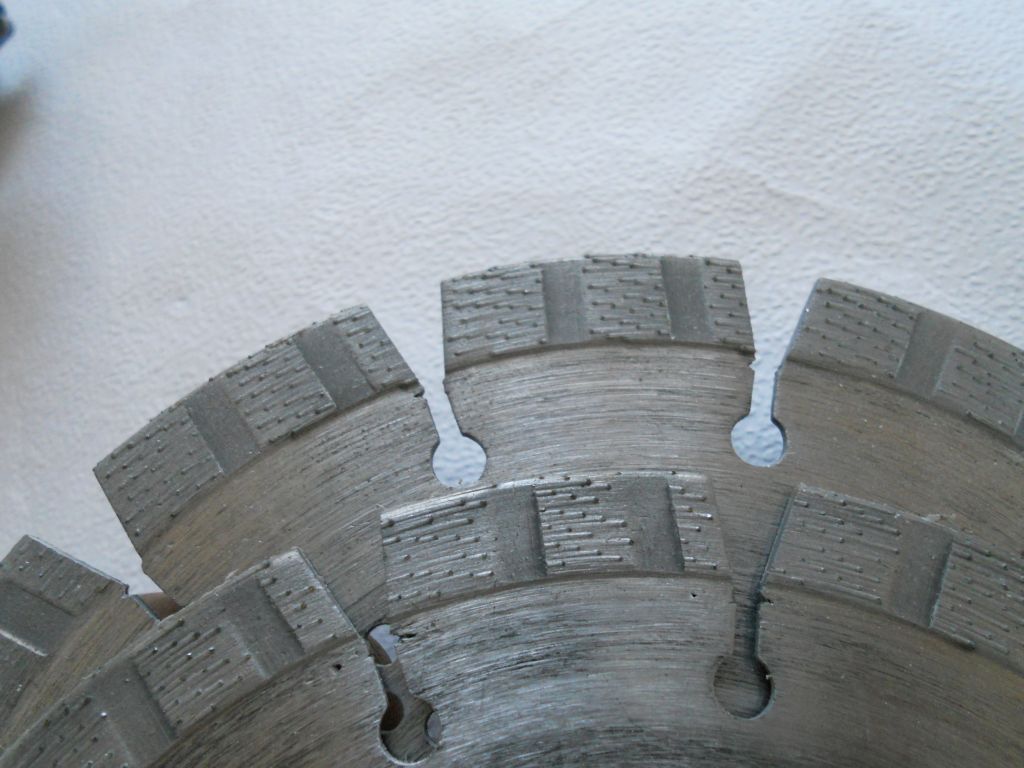

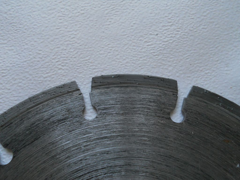

Скину пару фоток, на них видно что такое хвосты. Кстати очень много завист от самих алмазов, связки, скорости реза, подачи и т.д. так что уневерсальных рецептов нет. Сколько раз сталкивался с тем, что хорошим диском (например на фото диски whurt, которые очень неплохо пиляют бетон) не всегда можно резать разные материалы. Вот предназначен он для бетона - режь только бетон и то когда гранита будет много он не будет пилить, а попадешь на штукатурку - уйдет за 20 метров.

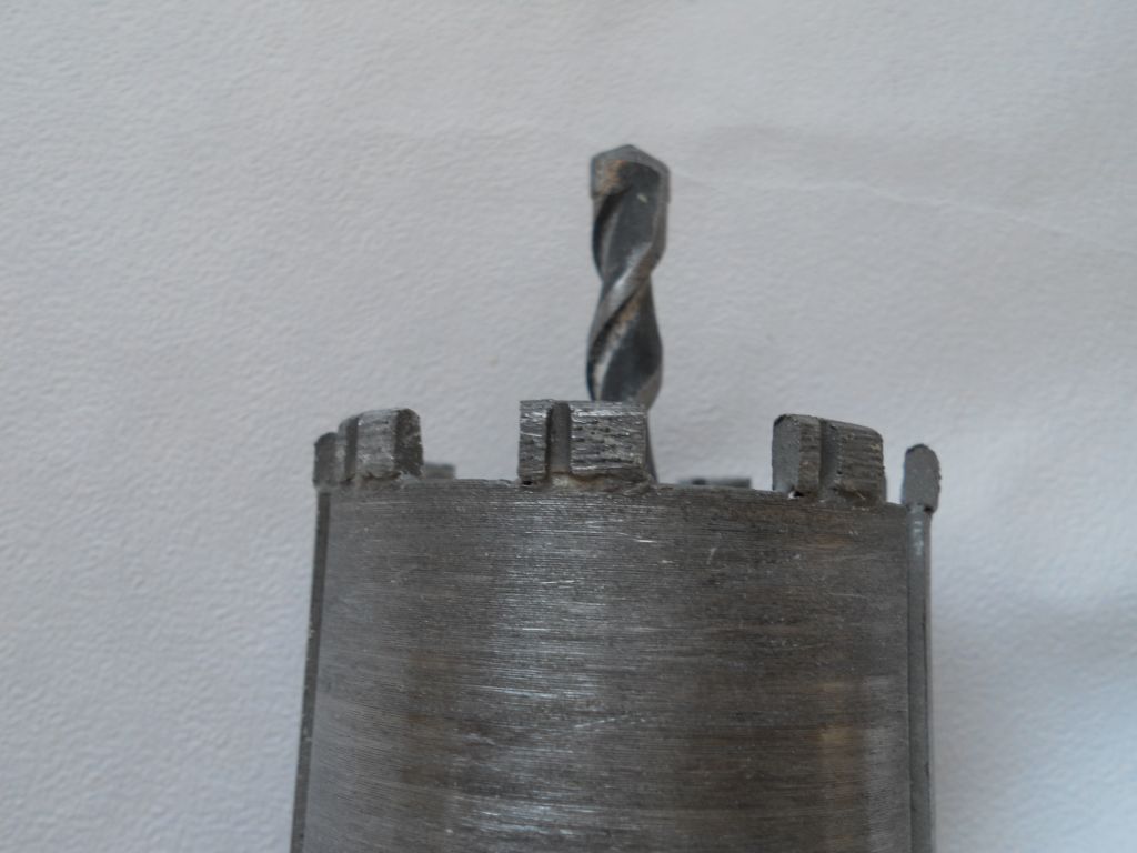

Кстати пару фоток совей коронки скину. Иногда бывает полезна, например когда надо аккуратно сделать один стакан. Но вообще быстрее штроборезом.
