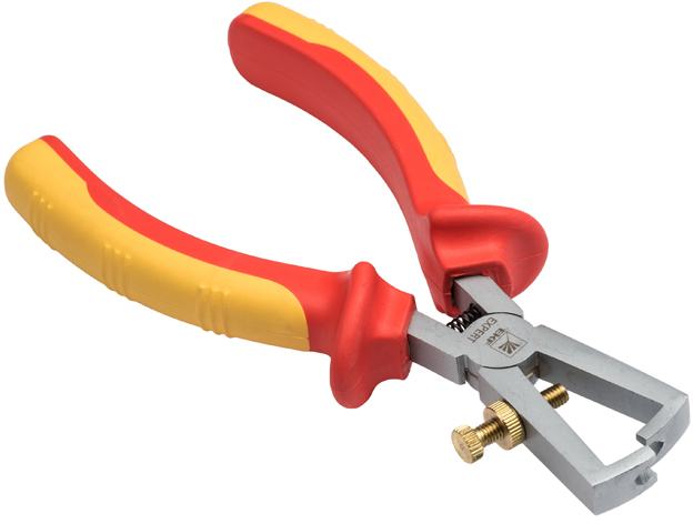

Andrfire написал: Если я Вас правильно понял, обзоры на ютубе делают либо фокусники, либо жулики?
кино кино... вспомните как раньше на рынках продавцы стеклорезов виртуозно стёкла разрезали, а как получилось когда сами пробовали? мне этот тип стрипперов не понравился тем что он всегда изоляцию коцает и рвёт, конструкция такая, плюс ко всему особенно на штучной работе частенько попадаются провода с неподвластной ему изоляцией, а это означает что в кармане обязательно должны быть бокорезы и нож... а если они есть, то зачем таскать довольно крупный и тяжелый стриппер... посмотрите с 14:30 https://youtu.be/PDI9Y2TTj0Y?t=920 и это у него несоответсвующий стандарту кабель, внешняя изоляция не должна так легко сниматься (а иногда другая крайность, слипшаяся изоляция, ни один съёмник такую не возьмет, или попробуйте ПВС красиво разделать) внешнюю изоляцию (даже прилипшую) практически любого бытового провода довольно легко и удобно снимать острым усиленным канцелярским ножом(разумеется им надо более-менее виртуозно владеть, потренеруйтесь например на UTPишке, снимать внешнюю изоляцию не вращая кабель и не подрезая внутреннюю изоляцию, а лишь делая на изоляции не сквозную риску, да, это чуть дольше чем настроенным съёмником, но на единичном проводе выходит много быстрей чем с подготовкой съёмника), внутреннюю ножом и бокорезами, или же съёмником типа https://static.vellmart.net/images/items/0119201-1.jpg он срезает более аккуратно разумеется при больших объёмах это совсем другая тема

кто пользовался стриппером Jokari 20030 и его клонами Хаупа и Книпекс для плоского кабеля? Что скажете стоит своих не малых денег или лучше без подобных игрушек? ссылка

Пробовал такой на многожильном проводе( 2,5, 4, 6) – вместе с изоляцией рвал жилы. На монолите тоже скоблил сильно. Валялся без дела у товарища.

Alex___dr, А пружины за 18 лет менялись? Сколько зачисток было сделано грубо-примерно?
