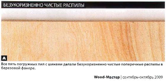

БЕЗУКОРИЗНЕННО ЧИСТЫЕ РАСПИЛЫ Все пять погружных пил с шинами делали безукоризненно чистые поперечные распилы в березовой фанере.

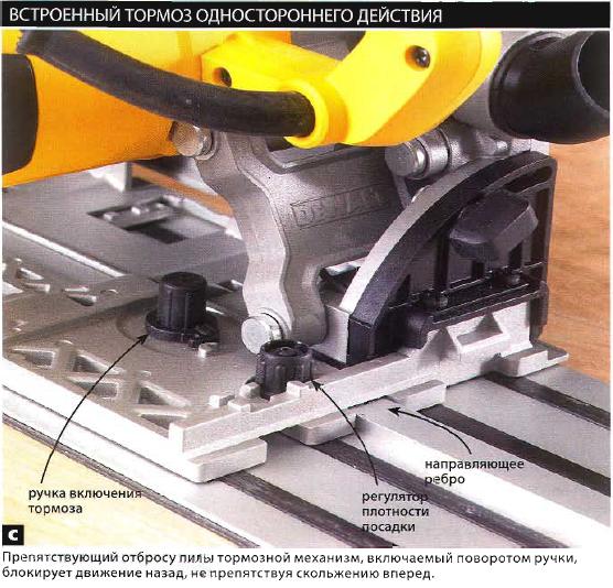

ВСТРОЕННЫЙ ТОРМОЗ ОДНОСТОРОННЕГО ДЕЙСТВИЯ Препятствующий отбросу пилы тормозной механизм, включаемый поворотом ручки, блокирует движение назад, не препятствуя скольжению вперед.
Качество распила и мощность Тот, кому приходилось пилить фанеру с лицевым шпоном из дуба, наверняка знает, что чистого распила поперек волокон с крупными сосудами трудно добиться пилами какого-либо типа. А хрупкая поверхность древесно-стружечной плиты с меламиновым покрытием легко скалывается, кажется, даже от косого взгляда, не говоря уже о пильном диске. Все испытанные нами погружные пилы показали впечатляющее качество распилов (фото А) на кромках заготовок из материалов обоих типов благодаря краю шины, который имеет нулевой зазор и действует подобно противоскольной вставке пильного станка, предотвращая сколы и рваные края распила (свободный край пластиковой полосы отрезается при первом использовании шины). Все пилы превосходно себя показали и при раскрое листовых материалов, но способна ли хоть одна из них заменить пильный станок? Кромки продольных распилов тополевых досок толщиной 25 мм требовалось слегка острогать или отшлифовать перед склейкой. Распилы аккумуляторной пилой DeWalt DC351SKL кажутся более гладкими, а те, которые сделаны его сетевым близнецом DeWalt DWS520SK, требовали большего внимания.

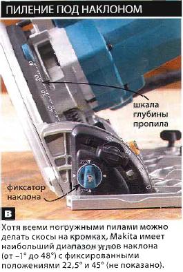

ПИЛЕНИЕ ПОД НАКЛОНОМ Хотя всеми погружными пилами можно делать скосы на кромках, Makita имеет наибольший диапазон углов наклона (от -1° до 48°) с фиксированными положениями 22,5° и 45° (не показано).

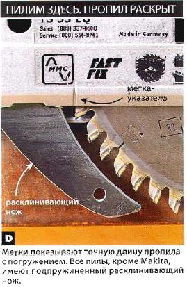

ПИЛИМ ЗДЕСЬ. ПРОПИЛ РАСКРЫТ Метки показывают точную длину пропила с погружением. Все пилы, кроме Makita, имеют подпружиненный расклинивающий нож.

Разница в конструкции шин У всех пил паз в подошве накладывается на направляющее ребро шины, имеющей ширину 178 мм, а плотность посадки ребра в пазу регулируется специальной ручкой. На практике можно без труда пилить доски шириной 100-120 мм (в зависимости от модели), пока направляющее ребро шины остается над заготовкой. Несложные манипуляции с подкладками позволят работать и с более узкими досками.
Антифрикционные полоски на нижней стороне всех шин довольно хорошо удерживают шину на заготовке, поэтому во многих случаях можно обойтись без струбцин, приобретаемых для каждой пилы отдельно. Шина DeWalt тем не менее оказалась менее «цепкой» по сравнению с другими и сдвинулась на 3 мм при распиле длиной 1,8 м в древесностружечной плите с меламиновым покрытием (струбцины не применялись). Все же мы почти всегда используем специальные (и недешевые) струбцины для фиксации шин. Они крепятся с нижней стороны, поэтому не могут стать препятствием на пути пилы. Мы обнаружили, что для них достаточно небольшого усилия при затяжке. Как правило, чтобы надежно зафиксировать шину, хватает одной струбцины.
Вы можете опиливать с помощью этих пил скосы на кромках (фото В), но при наклоне на угол более 25° из-за смещения центра тяжести подошва стремится оторваться от шины. Makita решила эту проблему с помощью скользящей защелки, входящей в специальный паз направляющего ребра.
Начинаем погружение Погружные пилы исключают большую часть опасных ситуаций при пропилах с погружением. Во время вхождения пильного диска в материал подошва пилы устойчиво опирается на шину, а специальный тормоз, встроенный в подошву (у DeWalt включается поворотом ручки, фото С) или шину (у Festool), препятствует отбросу пилы назад. (Makita рекомендует устанавливать тормоз на шину, но не предлагает его и не сообщает, как это сделать.) Метки на всех пилах показывают, где находятся передний и задний края диска при погружении на максимальную глубину (фото D).

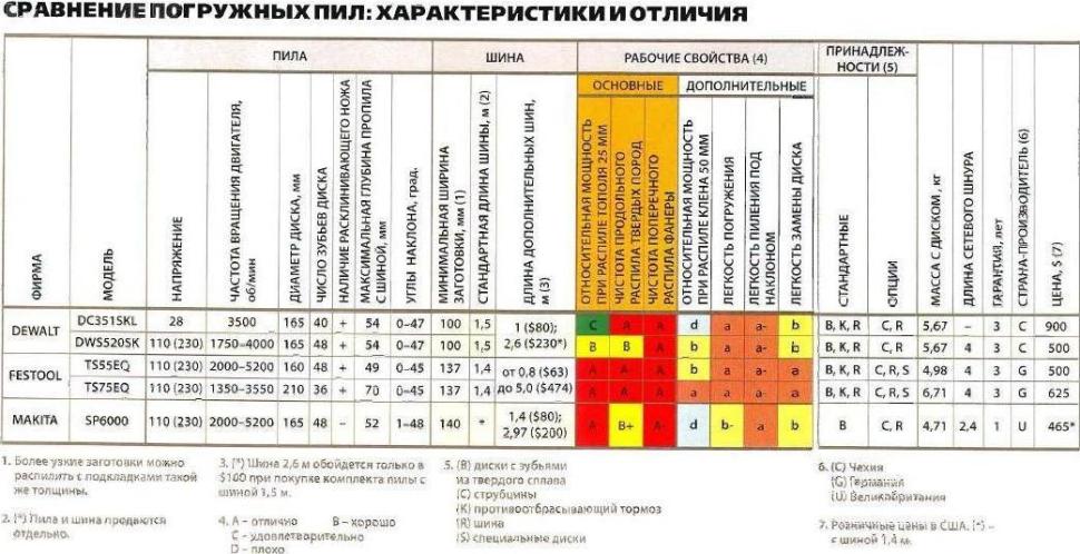

Таблица. Сравнение погружных пил: характеристики и отличия
DeWalt DW5520SK, DeWalt DC351 SKL
DeWalt DW5520SK, DeWalt DC351 SKL (аккумуляторная) (Обе модели комплектуются шиной 1,5 м) Если часто требуется делать пропилы с погружением в листовых материалах, любая из этих моделей (с одинаковыми, не считая различий в типе питания, двигателями и ценой) со встроенным тормозом и интуитивно понятной дюймовой шкалой глубины окажется отличным выбором. Ручка фиксации глубины пропила легко затягивается, но ее не всегда легко освободить, особенно если у вас не слишком сильные руки. При распиле фанеры даже кромки обрезков имели чистые края без сколов, поэтому количество отходов минимально. Только у DeWalt пластиковые антифрикционные полоски на боковой стороне защитного кожуха диска не оставляют следов при подрезке, например, половых досок вдоль стены или нижнего края двери без использования шины. Шина симметрична, и можно передвигать пилу вдоль нее в любом направлении, поэтому не требуется разворачивать длинную шину при изменении направления распила (правда, мы не видим у этого свойства особых преимуществ). Аккумуляторный вариант пилы сумел сделать распил длиной 10,3 м в тополевых досках толщиной 25 мм на одной зарядке 28-вольтовой литий-ионной батареи.
FestoolTS55EQ Festool T575EQ
FestoolTS55EQ с диском 160 мм (комплектуется шиной длиной 1,4 м Festool T575EQ с диском 210 мм (комплектуется шиной длиной 1,4 м) Не всегда то, что появилось раньше, бывает лучшим. Но ветеран Festool TS75EQ обгоняет всех конкурентов. Мощный электродвигатель без затруднений справляется с распилом толстых кленовых досок и оставляет чистыми кромки фанеры и ламината. Для замены диска на других моделях требуется иметь как минимум три руки, но в системе Festool «Fast Fix» для блокировки шпинделя и подошвы достаточно повернуть рычаг. (Отсоединяемый сетевой шнур также способствует безопасности при замене диска.) У нас возник недоуменный вопрос: почему разработчики не учли толщину шины в делениях индикатора глубины, чтобы не приходилось добавлять несколько миллиметров для пропиливания материала насквозь? Нам понравились быстрозажимные струбцины с трещоткой, но их цена довольно высока. Festool TS55EQ (уменьшенная версия TS75EQ) имеет двигатель меньшей мощности и диск 160 мм с глубиной пропила на 20 мм меньше, чем y TS75EQ.
Makita SP6000
Makita SP6000 (пила и шина 1,4 м продаются отдельно) SP6000 одновременно и понравилась, и разочаровала. Она отлично справляется с распилами под углом, имеет фиксированные положения наклона 22,5° и 45°, а также уникальную защелку, не позволяющую пиле опрокинуться при сильном наклоне. Для предварительной подрезки материалов, склонных к появлению сколов, устройство регулировки глубины пропила имеет фиксированное положение, при котором диск выступает на 3 мм. Сделав такой пропил, нужно освободить упор и выполнить сквозной распил. Мы обнаружили, что такая предварительная подрезка избавляет от сколов и на правой кромке распила. Но SP6000 не хватает функций, имеющихся у других моделей, таких как препятствующий отбросу тормоз или расклинивающий нож. А при пилении кленовых досок толщиной 50 мм нам пришлось замедлить подачу, что привело к появлению прижогов на кромках.
Сделайте свой выбор Погружная пила никогда не заменит пильный станок, но она превосходит все испытанные нами форматно-раскроечные пилы (при гораздо меньшей цене) и не ограничивается только перпендикулярными пропилами - вы можете чисто пилить под любым углом. Поставленная нами на первое место Festool TS75EQ демонстрирует выдающуюся мощность и точность при пилении листовых материалов и толстых досок. Если вы работаете преимущественно с листовыми материалами и щитами и при этом нередко применяете пропилы с погружением, советуем обратить внимание на более легкие DeVValt DWS520SK и Festool TS55EQ. Они отличаются друг от друга, но равноценны на практике. DeWalt оценят те, кто предпочитает удобство настройки глубины пропила, а не простоту замены пильных дисков.
