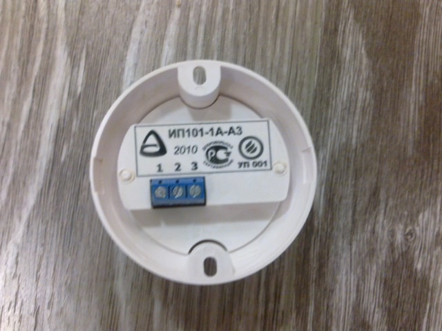

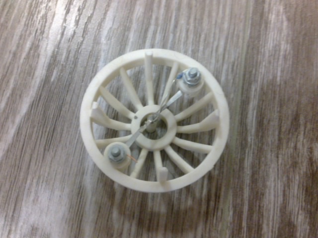

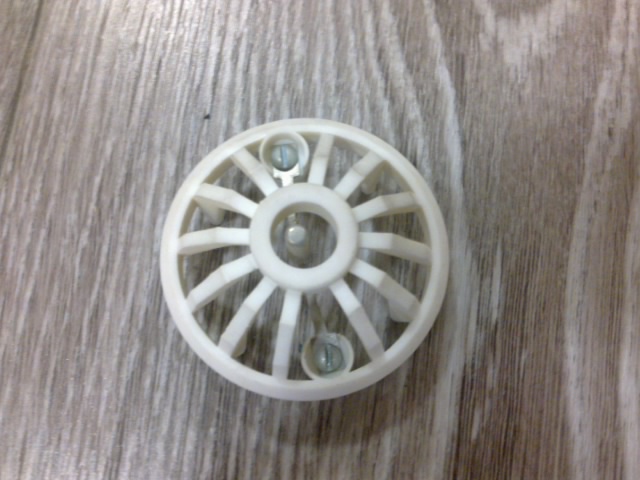

Доброго времени суток, уважаемые форумчане. В период ремонтных работ строители повредили пожарную сигнализацию. Восстановить не смогли. Пульт находится у консъержа, у меня в квартире стояло 3 вот таких датчика .

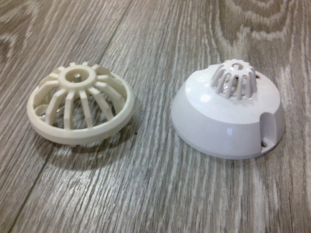

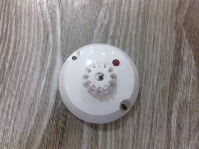

В наличии есть аналогичные датчики .

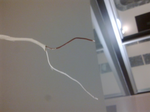

В потолке торчат 2 провода, один белого цвета, второй коричневого цвета .
Вопрос: Заменяемые ли они и как правильно подсоединить провода?

ratnik.74 написал : Вопрос: Заменяемые ли они и как правильно подсоединить провода?
нет, они не заменяемые, родные датчики работают на размыкание(увеличение сопротивления шлейфа) а новые работают на замыкание(уменьшение сопротивления)
для того чтобы правильно подсоеденить надо знать как раньше были подключены датчики(есть добавочные сопротивления?) или... схема подключений (проект) должна быть в вашей управляющей компании, или надо смотреь какой прибор стоит и как от него идут провода..

В квартиру заходил один двухжильный провод и проходил через все датчики, последний датчик был концевой. В этажном щите что то пищало после обрыва.

ratnik.74 написал : В квартиру заходил один двухжильный провод и проходил через все датчики, последний датчик был концевой.
возможно конфигурация с отдельным шлейфом на каждую квартиру, тогда возможно применение ваших датчиков, но с перепрограммированием прибора (это делается с компа обычно) проще купить три обычных тепловых извещателя с нормально-замкнутыми контактами, Вам симпатичных по внешнему виду, стоят они копейки http://www.aktivsb.ru/cat343_21_24.html (те что нормально замкнуты)

23.04.2011 в 05:51:38
Скорее всего у вас: красный (на пример) приходящий сидел на одной клемме датчика, красный уходящий - на другой ! а жёлтые ( на пример) приходящий и уходящий - соединены между собой ! ( желательно пропаяны !)

23.04.2011 в 05:57:07
И датчики родные большое " Г " так как тепловые ! я таких уж сто лет не видел. т.е. срабатывают примерно при температуре +70 на потолке ! в то время как на полу уже + 300 !
