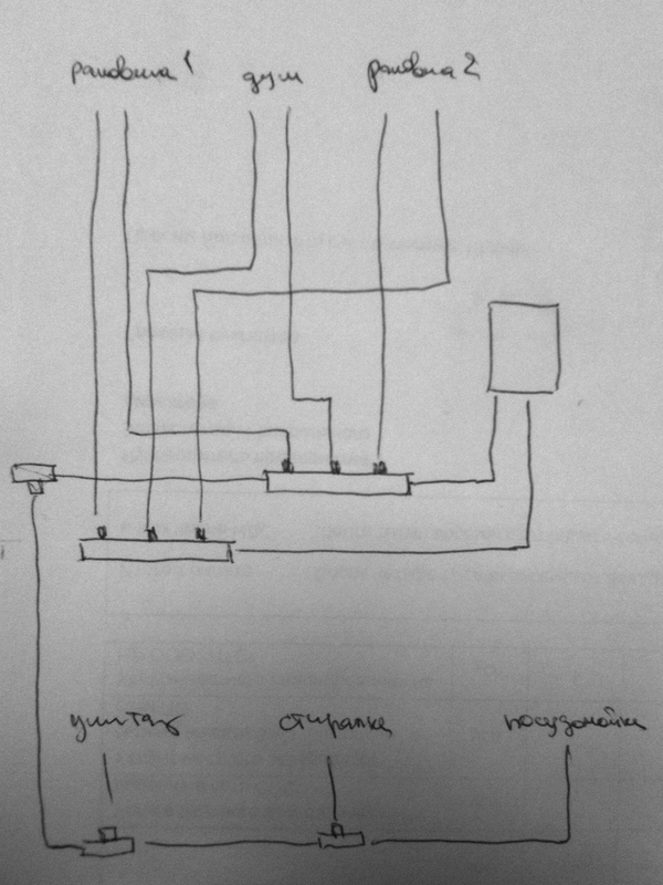

Косожихин Обоснуйте, если не сложно... Мне видятся следующие преимущества коллекторов:
  1. Отключением потребителей в одном месте
  2. Все соединения в "одном месте"
  3. Уменьшение влияния потребителей друг на друга.

Упростил схему на "последовательно-параллельную":
Имеет ли значение расположение до или после холодного коллектора отвода на унитаз/стиралку/посудомойку?

belenov написал :
  1. Уменьшение влияния потребителей друг на друга.
Это распространенное заблуждение. :) C коллекторами 3/4" (да хоть и 1") при разводке трубами условно 1/2" - никакого улучшения Вы не почувствуете в сравнении с тройниковой схемой. Вот если бы размер коллектора был 2-3" :) (и P нормальное) - тогда только взаимовлияние значительно было б снижено.
belenov
belenov
Регистрация: 17.04.2011
Сообщений: 55
19.04.2011 в 17:50:49
Peterjela написал : Это распространенное заблуждение
Пусть так, но остальные преимущества никуда не деваются.
  • уменьшение соединений положительно влияет на надёжность всей системы в целом. Хотя... в прошлой квартире делал всё тройниками - дискомфорта не ощущал.
    В общем "среди товарищей согласия нет", хотя судя по работам все дружно ставят коллекторы, но в тоже время не рекомендуют их ставить:)
Ну хорошо, если делать на тройниках, то имеет значение порядок подключения потребителей? Будет ли значительное изменение температуры, например в душе ( наиболее критично), если происходит смыв унитаза? Обратите внимание, что стояка горячей воды нет, а есть получение её через колонку.

По схеме. После счетчика сначала обратный клапан, потом фильтр тонкой очистки, потом редуктор.
Коллектор при ППР нафиг не нужен.
belenov написал : Мне видятся следующие преимущества коллекторов:
  4. Это не преимущество, а недостаток... :) Когда требуется отключать все перекрываем стояк. А отдельных потребителей требуется отключать когда мы с ними что-то делать хотим. В этом случае гораздо удобнее когда кран находится рядом с потребителем, а не где-то там в одном месте, но в другом помещении. Проще протянуть руку и закрыть/открыть краник чем бегать в другое помещение. Да даже простая ситуация: все собрал, открываешь, потекло, пока будешь бегать уже натечет вода, а если рука лежит на кране, то нет. Опять же никто не перепутает нужный кран... Посему ставятся водорозетки в местах подключения потребителей и на них ставятся краны. Не получится только со смесителем ванной. Или надо будет поставить краны чуть раньше или просто плюнуть и при замене/ремонте этого смесителя перекрывать стояк. Не так уж часто приходится этим заниматься...
  5. Что значит все соединения в одном месте? А поворотов на трубах не будет? С точки зрения надежности соединения тройник ничем не отличается от уголка. Только без коллектора у вас будет тройников по количеству потребителей, а с коллектором уголки будут на каждой трубе. Если вы тянете 10 труб, то соединений на них будет много больше, чем на двух с тройниками. Ну и попробуйте распланировать как у вас будут идти по стенам эти 10 труб (6 на холодной воде и 4 на горячей). Нормально? Места не жалко?
  6. Влияние потребителей друг на друга при более толстой магистральной трубе и более тонких отводах будет почти таким же как и в случае коллектора. То бишь, если напор и количество воды нормальные, то взаимовлияния практически не будет. А если нет, то никакой коллектор вас от этого не избавит...

SVKan написал : После счетчика сначала обратный клапан, потом фильтр тонкой очистки, потом редуктор.
Редуктор после фильтра тонкой очистки правильнее - согласен. А для чего в моей схеме обратный клапан? У меня один стояк и газовый проточный водогрей.
SVKan написал : все собрал, открываешь, потекло
А можно ли пресс оперессовочный в аренду взять? Может кто места в Питере знает?
SVKan написал : Ну и попробуйте распланировать как у вас будут идти по стенам эти 10 труб
Да, согласен - вчера разрисовал не очень получается:) Тройниками гораздо компактнее. Выбираю последовательную схему! Буду медью делать 18mm отвод от стояка и 15mm к потребителям.
Кстати как правильно сечение выбрать? Пляшем от отвода от стояка, но его ещё никакого нет. Стояк то ли 3/4'' то ли 1''. Давление воды? Но можно подкачку поставить...
