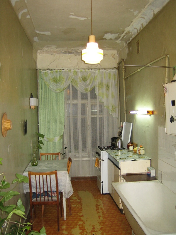

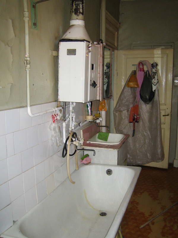

20.04.2011 в 19:11:23
Там сейчас вот такая "красота":
и с другой стороны:
Еще почитал на форуме про счётчик и колонку выходит по счётчику платить больше. Колонка много кушает. Что то расхотелось ставить:)
