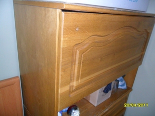

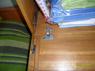

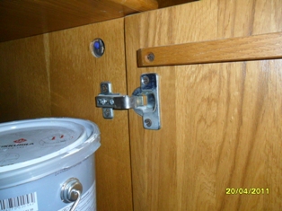

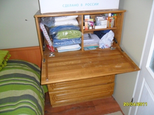

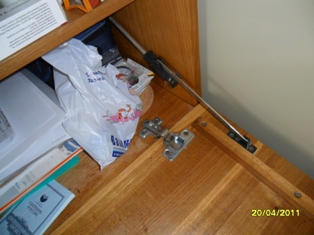

Добрый вечер форумчане. У меня к мебельным специалистам такой вопрос.... есть комодик. На дверках установлены мебельные петли (здоровенные, которые постоянно вываливаются). Хочется заменить их на обыкновенные, нормальные петли. Но что-то мы застряли на выборе модели петли..... Про шкафчики. Один обыкновенный с распашными дверками. Второй в виде малого бюро - дверка открывается как столешница.... и здесь хотелось бы тоже заменить петли.

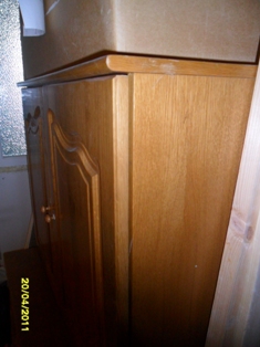

вот фото самих шкафчиков....

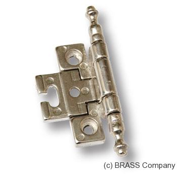

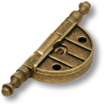

Ларина написал : Второй в виде малого бюро - дверка открывается как столешница

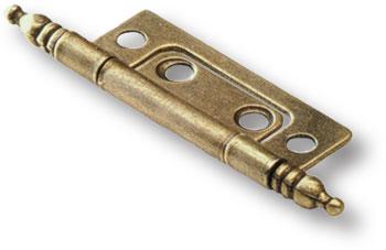

Должна подойти врезная петля 3-я на фото. Она больше похожа на секретерную петлю.
Ларина написал : Один обыкновенный с распашными дверками.

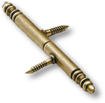

Можно поставить карточные 1-я и 4-я на фото. Штырьевые или ввертные (2-я и 5-я на фото) больше подходят для дверей с притвором. Их можно поставить, но смысла мало. Тем более что у Brass они больше забивные чем ввертные.

А чем Вас не устраивают четырехшарнирные того же типа, что у Вас и стоят? Купите Blum Clip Top, у них кликовое крепление петли на ответную планку, не отвалится само никогда. И петли заново врезать не надо, в те же отверстия сядут. Нет блюма - купите что-нибудь другое, нормальные петли и с винтовым креплением сами не отваливаются.

Klausss написал : Можно поставить карточные 1-я и 4-я на фото. Штырьевые или ввертные (2-я и 5-я на фото) больше подходят для дверей с притвором. Их можно поставить, но смысла мало. Тем более что у Brass они больше забивные чем ввертные.
спасибо большое. Я примерно так и предполагала. У нас есть еще угловая витрина старомодная, так вот там дверка со стеклом и под неё установлены как раз штыревые петли. Смотрится очень приятно, но там именно дверка с притвором. Поэтому мы и засомневались.... получится на комодике и бюро поставить.....

A Ustinov написал : А чем Вас не устраивают четырехшарнирные того же типа, что у Вас и стоят? Купите Blum Clip Top, у них кликовое крепление петли на ответную планку, не отвалится само никогда. И петли заново врезать не надо, в те же отверстия сядут. Нет блюма - купите что-нибудь другое, нормальные петли и с винтовым креплением сами не отваливаются.
просто хотелось бы именно этим предметам придать несколько устарённый вид.... но тоже большое спасибо Вам, что откликнулись.
