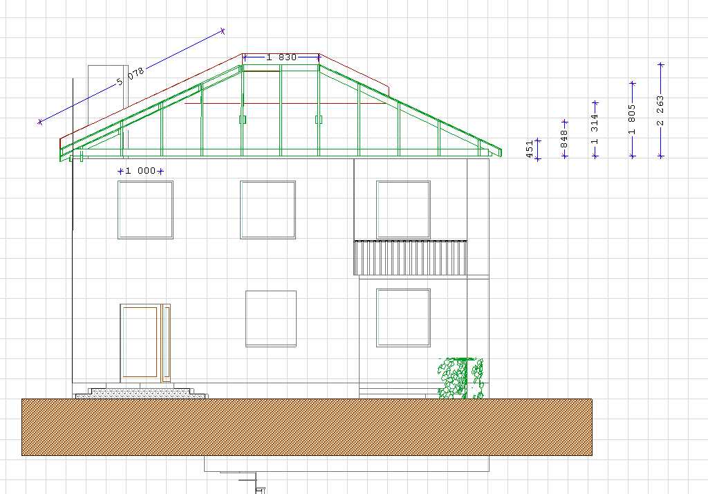

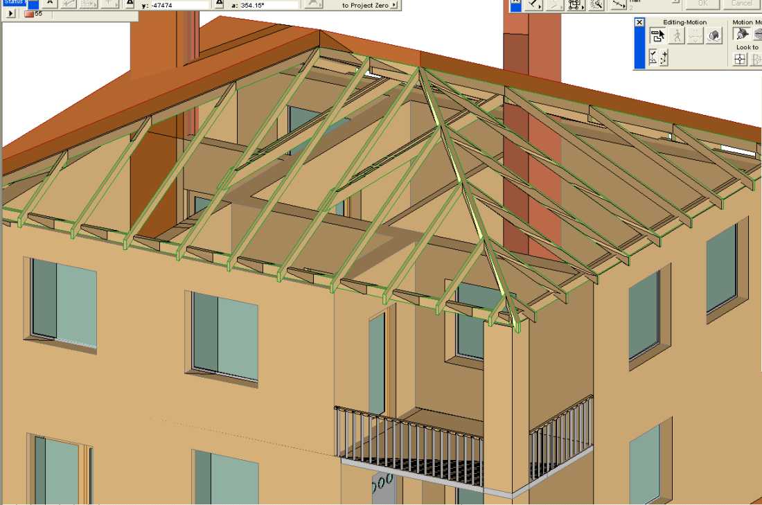

Бабуля написал : Резьба отсутствует.
  1. для сварочного карандаша резьба не нужна. Он стоит 50руб. и позволяет срезать оба крепления.
  2. Не уверен, что низ стропил так надо ставить. Я всегда делаю с зарубом.
  3. Лаги лучше не сдваивать, а класть брус. По деньгам то же. "Жесткость пропорциональна кубу толщины" -это аксиома.
Я слишком поздно увидел тему и потому не смог написать своевременно.

  1. Против лома нет приема, тем более, что карандашом гораздо проще перерезать прут решетки, чем болт (там слишком хороший теплоотвод). Да и работает карандаш не бесшумно и о-о-чень ярко. Для ночного татя это не решение.
  2. Может Вы и правы. Заруб, по-видимому, дает дополнительное сопротивление боковым нагрузкам. Да и направление этих нагрузок должно идти изнутри крыши. С учетом того, что крыша четырехскатная, а наклон только 25 градусов, угол зафиксирован - думаю, таких уроганов в нашем регионе не бывает. А, если - упаси Бог - случится, то и заруб не спасет.
  3. А выпил в таком брусе (под коньковую балку) не снизит прочность бруса? Лучше поздно, чем никогда - другим Ваши советы пригодятся.

Бабуля написал :
  1. .... Заруб, по-видимому, дает дополнительное сопротивление боковым нагрузкам.
продольным нагрузкам бруса. Работает не против ураганной нагрузки, а от давления на крышу. (от ее сплющивания, хотя это неправильный термин).
Бабуля написал :
  1. А выпил в таком брусе (под коньковую балку) не снизит прочность бруса?
Заруб делают на 1/3 толщины и в длину равным одному-полутора сечению бруса. Стропила зарубают с ОБЕИХ сторон. Картинки и схемы есть в "Типовых узлах соединений", это такая Библия для архитекторов.

Давление на крышу - это снег в основном? Это нам особо не грозит. А вертикальных вставок, которые фиксируют угол в нижней части стропил, недостаточно? Жаль, что Вы не зашли раньше.
