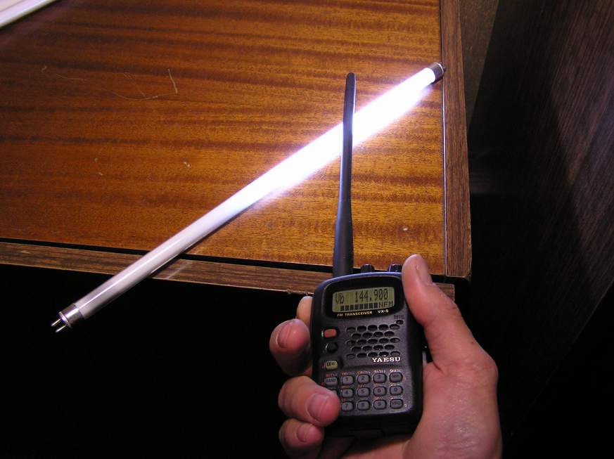

А на самом деле, можно зажечь ЛДС, вообще НЕ подключая к ней ничего!
