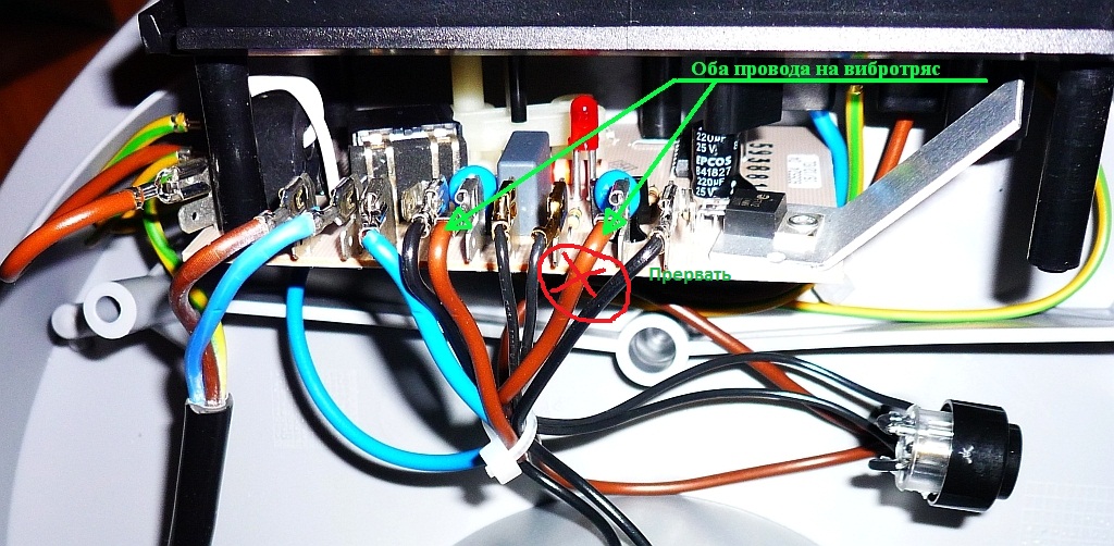

_maximus_ написал : Vadim63, какие именно провода нужно на выключатель вывести ?
dimario777 написал : Откручиваете четыре самореза на крышке и снимаете её. Там увидите эти коричневые провода. Я разрывал правый провод,который,если смотреть на еще не снятую панель,находиться справа.
_maximus_ написал : Кстати снизу справа что за датчик ? Температурный ?
Это пресостат, дающий сигнал на включение вибротряса.

Vadim63 написал : Там увидите эти коричневые провода. Я разрывал правый провод,который,если смотреть на еще не снятую панель,находиться справа.
А как смотреть то ? Так как на моём фото или перевернуть на 180 градусов ? :confused:

_maximus_ написал : А как смотреть то ? Так как на моём фото или перевернуть на 180 градусов ?
Вроде написано
_maximus_ написал : если смотреть на еще не снятую панель,находиться справа.

Vadim63 написал : Вроде написано Сообщение от _maximus_ если смотреть на еще не снятую панель,находиться справа.
Vadim63, для особо тупых, можете на моём фото отметить этот проводок ?

_maximus_ написал : можете на моём фото отметить этот проводок ?
Я вам уже писал что у меня Стармиксообразный в виде кубика и его плата управления немного отличается от вашей. Поэтому приводил цитаты человека у которого подобный вашему аппарат. Того фрагмента фото что привели вы маловато, я не вижу всю картину. Вы найдите провод (коричневый) который идет от платы к электромагниту (вибротряс), отсоедините от платы (там разъем), включите пылик, если не трясет значит все правильно. После этого можно провести доработку. Удачи.

В общем, опытным путём было определено, что два провода одинакового (коричневого) цвета идут на элетромагнитный сердечник этого вибротряса ;)

_maximus_, Вот правый и отсоединяй (хотя можно из этих двух любой)

Vadim63 Угу, это я ужО понял ;) Но есть идейка поставить на него 4-Х контактный выключатель, что бы оба провода сразу обрывать :)

А вот и сам барабашка, который живёт в пылесосе :D
Движок
Электромагнит
