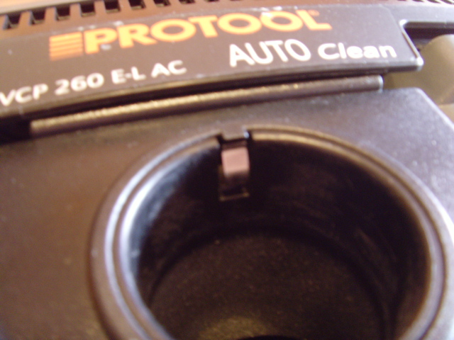

alex_k написал : в IS там резинка по контуру Где контакты расположены
..Вы..не поверите, но на Протуле тоже..резинка по контуру. У меня был Стармикс и..контакты там есть. Впрочем..это, уже..не советы и дельное обсуждение, а "бодяга"..которую, так любят "cовковые" производители инструмента и отдельные личности. Я, нашел шланг, заказал себе.."скинул" инфу на Форум, вдруг..кому-нибудь..поможет? А, тут..все, как всегда. Но, уверяю Вас..это..последний раз. Больше..так делать не буду. Есть же..более..важные вопросы.... Например. Пол-года обсуждали проблему: "зачем Лелик сбрил усы?". Или..продвижение интернет-магазина в "Барахолке".

alex_k
alex_k
Сообщений: 9182
17.02.2013 в 12:40:10
sereza написал : Я, нашел шланг, заказал себе.."скинул" инфу на Форум, вдруг..кому-нибудь..поможет?
если контактов нет не поможет . У себя в IS нашел контакт на верхний кромке присоединительного адаптера Прямо в середине резинки . Просто у меня он был слегка грязный после откачки воды из подвала и его было не разглядеть.

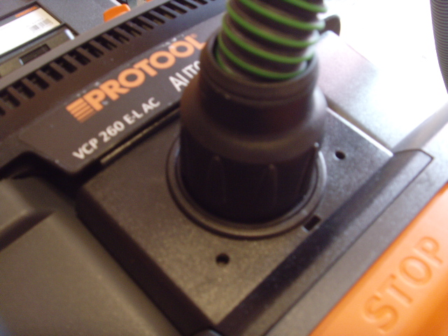

И так давайте разберемся, на Пу имеется контакт надетая муфта выглядит так она стоит с зазором, как выглядит нормальная антистатическая муфта, можно ли ее заказать отдельно и где, какая коммутация должна быть между шлангом и муфтой, если брать шланг предложенный sereza? Флуд про цепочку и резиновый хвостик не приветствуется:mad:. давайте конструктивно решать проблему статики.

Uncle_James написал : давайте конструктивно решать проблему статики.
..все, довольно просто. Надо завести внутрь входного патрубка ПУ..тонкую пластину (например медную) таким образом, чтобы при надевании "головы" она касалась имеющегося контакта на пылесосе. Муфта в комплекте интерсколовского пылесоса..не годится (или, придется выводить контакт со шланга "поверх" муфты), ее проще заменить на антистатическую от ФеПро, которая..в "дупло" входит в натяг.. Муфты от фестопротула подходят ко всем пылесосам Стармикс-Интерскол.

sereza написал : муфты от фестопротула подходят ко всем пылесосам Стармикс-Интерскол.
Подходить-то, подходят. .. но на фото.. обратите внимание, контакт у ПУ находится на голове, у опонента внутри входного патрубка, по идее ПУшнная муфта должна иметь внешнее контактное кольцо, его сколхозить будет непросто, а Стармикс вообще муфты поотдельности продает?

Uncle_James написал : Подходить-то, подходят. .. но на фото.. обратите внимание, контакт у ПУ находится на голове, у опонента внутри входного патрубка, по идее ПУшнная муфта должна иметь внешнее контактное кольцо, его сколхозить будет непросто, а Стармикс вообще муфты поотдельности продает?
..вот..смотрите, я..выше все написал, что надо сделать.. Но, после Вашего поста..я..в ступоре..
