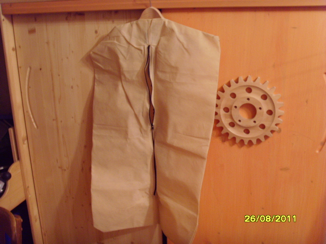

...шить самому..дешевле..раз в десять-пятнадцать..Материал,все тот же Спанбонд,нетканый ..который применяется повсюду..Шото я..повтояюсь..:)...Сумка на рынке,сшитая из этого материала,стоит 30-40 рублей,чехол для одежды на молнии..то же рублей 50...Нет!..мешок для пылесоса-сложнейший в производстве супер продукт..денег должен стоить не малых...:a
