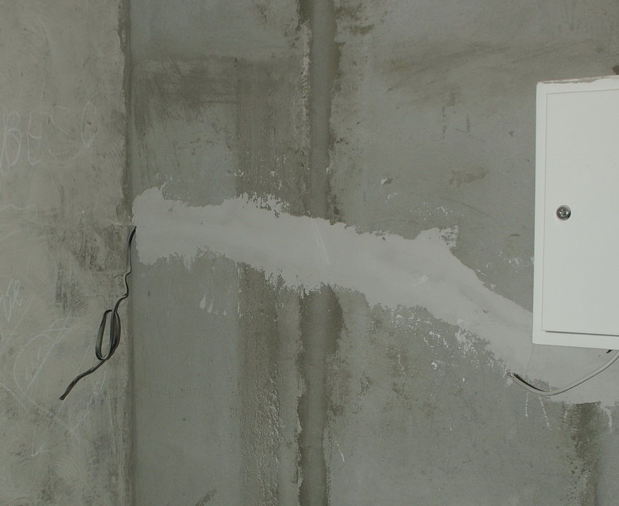

Хороший понт дороже денег. А заказчики у вас принимают работу тоже с лазерным уровнем, нивелиром и т.д.? И если стена гуляет или плитка завалена, что вы будете доказывать заказчику со своими лазерными причиндалами?

Интересно, каким прибором эту штрабу размечали? :-)

bvn-2005 написал : каким прибором эту штрабу размечали?
главное , чтоб щит ровно стоял

Очевидно, что на разметку этой штрабы с помощью прибора положили с прибором.

4eh написал : главное , чтоб щит ровно стоял
Ага, а потом кто-нибудь решит повесить картину на стену, прикинет где должна быть проводка, начнет сверлить...и точно в кабель.
Все должно быть параллельно и перпендикулярно! И никаких диагоналей. Это конечно если смотреть со стороны заказчика. Мастерам конечно на это наплевать: деньги в карман положил и забыл про объект.

Solovey написал : Все должно быть параллельно и перпендикулярно! И никаких диагоналей.
Не всё так просто :)
СНиП 3.05.06-85 3.33. При скрытой прокладке проводов под слоем штукатурки или в тонкостенных (до 80 мм) перегородках провода должны быть проложены параллельно архитектурно-строительным линиям. Расстояние горизонтально проложенных проводов от плит перекрытия не должно превышать 150 мм. В строительных конструкциях толщиной свыше 80 мм провода должны быть проложены по кратчайшим трассам.
Обратите внимание на слово должны.

Smily написал : Расстояние горизонтально проложенных проводов от плит перекрытия не должно превышать 150 мм
от верхних, или от нижних? :)

Шихаэль Мума написал : от верхних, или от нижних?
Поскольку не оговорено - то можно трактовать и так и этак.

Smily написал : СНиП 3.05.06-85 3.33. При скрытой прокладке проводов под слоем штукатурки или в тонкостенных (до 80 мм) перегородках провода должны быть проложены параллельно архитектурно-строительным линиям. Расстояние горизонтально проложенных проводов от плит перекрытия не должно превышать 150 мм. В строительных конструкциях толщиной свыше 80 мм провода должны быть проложены по кратчайшим трассам.
Обратите внимание на слово должны :)
Хотя может я и ошибаюсь... А что такое ахитектурно-строительные линии? Это типа горизонталь пола, вертикаль стены... и т.д. Правильно?
Тогда получается что вся проводка должна быть проложена параллельно и перпендикулярно :)

Solovey написал : вся проводка должна быть проложена параллельно и перпендикулярно
Совершенно верно.
