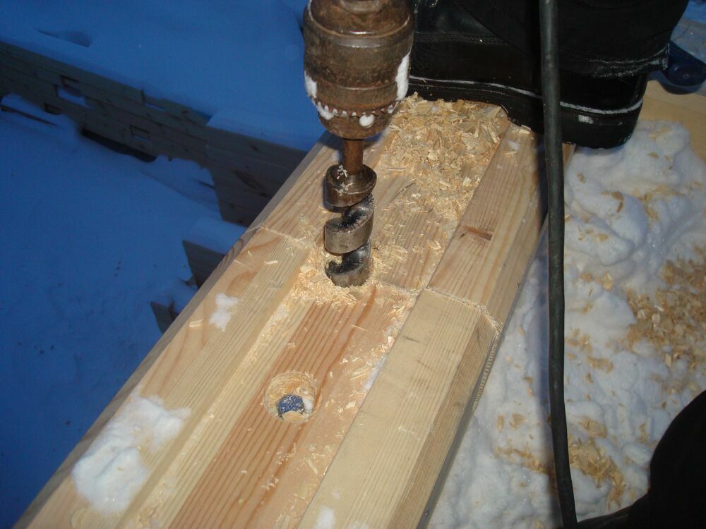

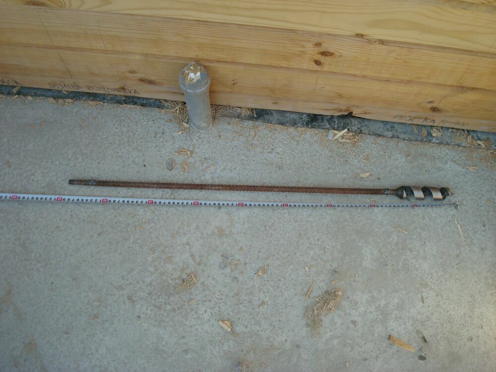

хотел бы я посмотреть как это будет выглядеть , что бы задавить такую мощную дрель это что же нужно сделать ? я сверлами на 53мм сверлил идёт как в масло и самодельными сварными длинной 1 метр и то наверное и трети мощности двигателя не было задействано

slonokaban Сверлышки Энкор? На сколько хватает? (до затупления)

Mutru4 написал : На сколько хватает?
на сборку одного домокомплекта,затем новые беру, что heller что энкор

slonokaban написал : идёт как в масло и самодельными сварными длинной 1 метр
Сколько венцов прошиваете одним шкантом?

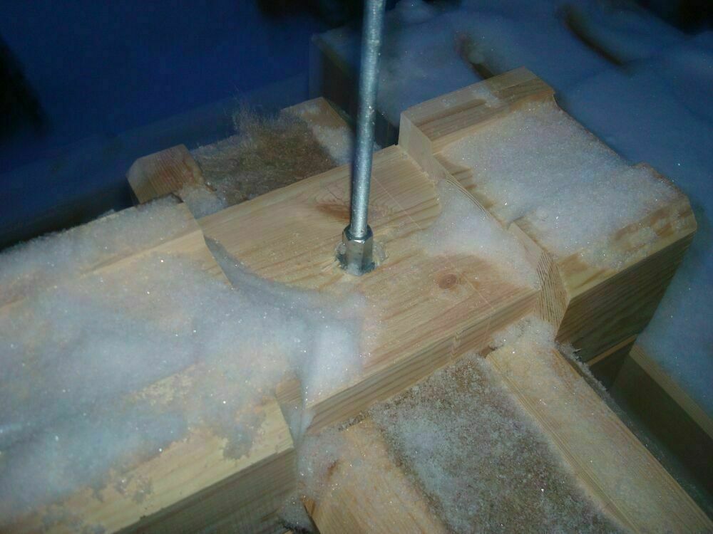

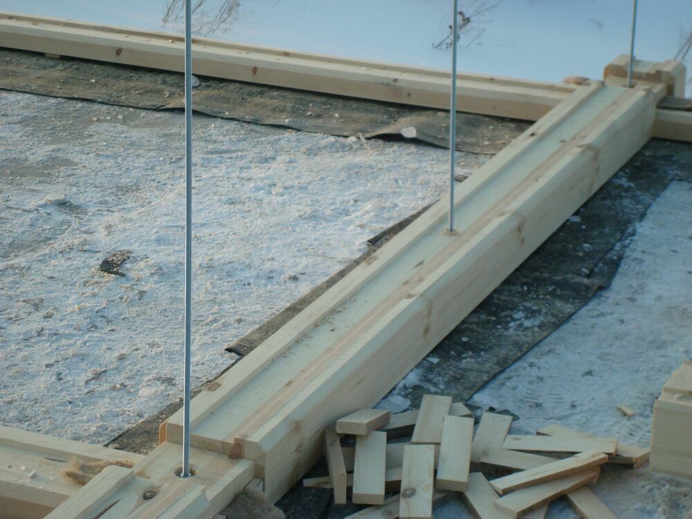

Suever написал : Сколько венцов прошиваете одним шкантом?
это для прочистки каналов под электрику, а сам дом на шпильках собирается

slonokaban написал : а сам дом на шпильках собирается
А шпильки деревянные?Или металл?:confused:
