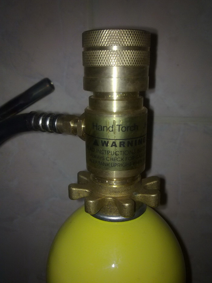

levian написал : Это понятно. У меня есть BernzOmatic T757, но уже больше года, как возникли перебои с баллонами МАПП-газа. Одно время в продаже были баллоны Uniweld, сейчас не стало и их.
У меня тоже горелка под американские баллоны.Использую переходник для европейских PROVIDUS+ AD450 правда очень дефицитная штука ,еле нашел.

maximys78 написал : У меня тоже горелка под американские баллоны.Использую переходник для европейских PROVIDUS+ AD450 правда очень дефицитная штука ,еле нашел.
У меня есть лишний, если что))
