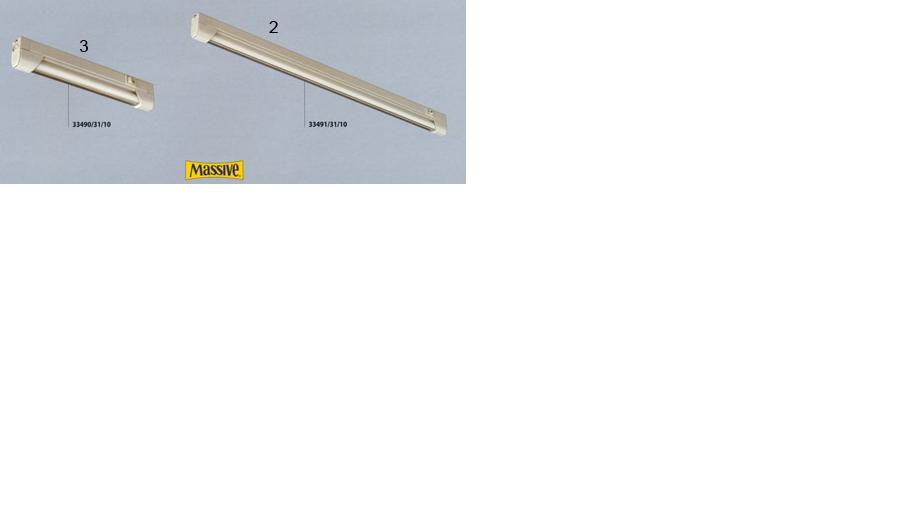

Это офигенный объем работ! ИМХО, неоправданно сложная разводка.
Как говорится : Нет ничего невозможного для того, кому не надо делать это самому.
Самый простой и разумный совет уже дал Solovey во втором посте.
Люминесцентные светильники с "тонкими трубами" уже имеют на корпусе выключатель и легко наращиваются последовательно перемычками.

Что тут непонятного?
Место выключателя Вы на фартуке - определили.
Светильник я Вам показал. Светильник подключается опресованной двух-полюсной вилкой типа "мама" со шнуром 1.5- 1.8 метра, на корпусе выключатель,в комплект входит 15 сантиметровый джампер для соединения с таким же светильником.
Многие производители кухонь предлагают для навесных шкафов дополнительно декоративные элементы сверху и снизу. (не знаю как они правильно называются, я не мебельщик). Для простоты- декоративная планка по длине всех навешанных шкафов. высота этой планки прибл. 4 см. На эту планку сзади отлично встает светильник и при этом его вообще не видно.
Вроде как все.
Если не понятно, могу и фото часа через два прицепить.

Solovey написал :
Мне сейчас непонятно как скрыть из вида места соединения проводов от светильников с проводами торчащими из стены под полками.
Очень даже понятно - вывод будет как-раз за светильником и подключение делается внутри светильника.
CTA написал :
Может подключаться шнуром с вилкой.
CTA написал :
Можно и фото, правда, я этой китайчатины перевешал уже больше, чем хотелось бы.

ТС спросил :
bvn-2005 написал :
я знаю расположение навесных шкафов, светильники будут под шкафами. Светильников еще нет и какие будут - хз.
Avmal выдал строгие, как приказ рекомендации :
avmal написал :
Выводы для подсветки сделайте непосредственно под навесной мебелью, а это 1600-1650мм от "чистого пола". Выключатели подсветки поставьте в блоки фартучных розеток.
Я предложил в качестве альтернативного варианта, рассмотреть использование весьма распространенных светильников, которые без проблем, а так же без выключателей на фартуке и проводов торчащих из стен, можно замонтировать за полчаса.
1) Используется выключатель на светильнике.
2) Светильники монтируются по кромке фронтальной части навесных шкафов
3) Светильники подключаются стандартным кабелем из комплекта поставки светильников в обыкновенную розетку или соединительную коробку на крыше подвесного шкафа.
Как это выглядит в жизни - на фотографиях ниже (показан стандартный угловой фрагмент кухни из навесных шкафов, используются два светильника 13W, включенные псевдо-последовательно )
Правая сторона , при фронтальном взгляде - светильника не видно
Левая сторона,
Светильник включен , вид снизу
Подключение стандартным кабелем из комплекта
Провод от светильника уходит на верх
Соединительная коробка на крыше навесного шкафа
Ничего, супер революционного в этой реализации - нет, совершенно рациональное решение с минимальными затратами на монтаж и проводку, при этом ни одна плитка на фартуке - не пострадала :-).
