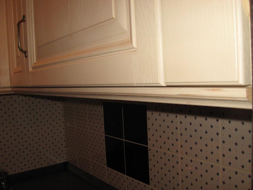

Примечание: Дальше Авмалу смотреть не рекомендуется, так как на фото присутствует " китайчатина"
ТС спросил :
bvn-2005 написал : я знаю расположение навесных шкафов, светильники будут под шкафами. Светильников еще нет и какие будут - хз.
Avmal выдал строгие, как приказ рекомендации :
avmal написал : Выводы для подсветки сделайте непосредственно под навесной мебелью, а это 1600-1650мм от "чистого пола". Выключатели подсветки поставьте в блоки фартучных розеток.

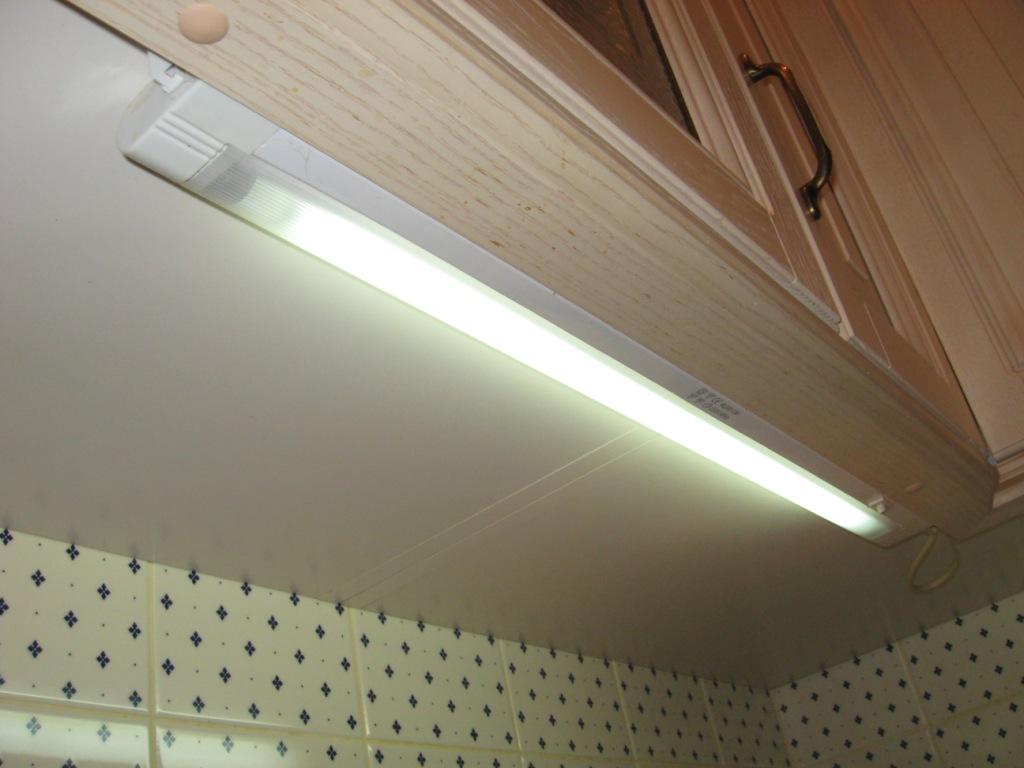

Я предложил в качестве альтернативного варианта, рассмотреть использование весьма распространенных светильников, которые без проблем, а так же без выключателей на фартуке и проводов торчащих из стен, можно замонтировать за полчаса.
1) Используется выключатель на светильнике. 2) Светильники монтируются по кромке фронтальной части навесных шкафов 3) Светильники подключаются стандартным кабелем из комплекта поставки светильников в обыкновенную розетку или соединительную коробку на крыше подвесного шкафа.
Как это выглядит в жизни - на фотографиях ниже (показан стандартный угловой фрагмент кухни из навесных шкафов, используются два светильника 13W, включенные псевдо-последовательно )

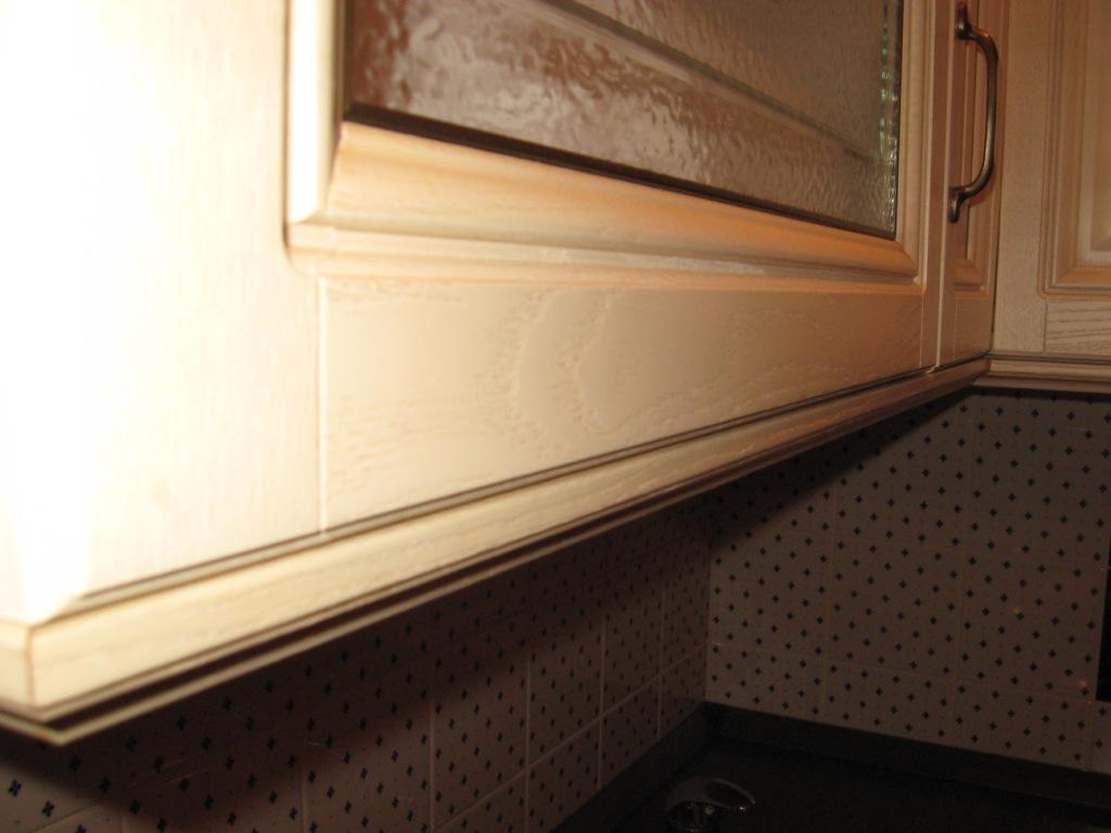

Правая сторона , при фронтальном взгляде - светильника не видно
Левая сторона,
Светильник включен , вид снизу

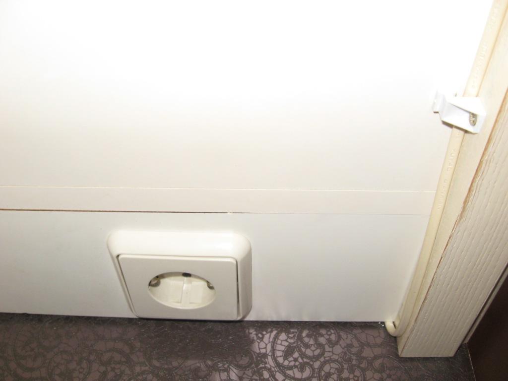

Подключение стандартным кабелем из комплекта
Провод от светильника уходит на верх

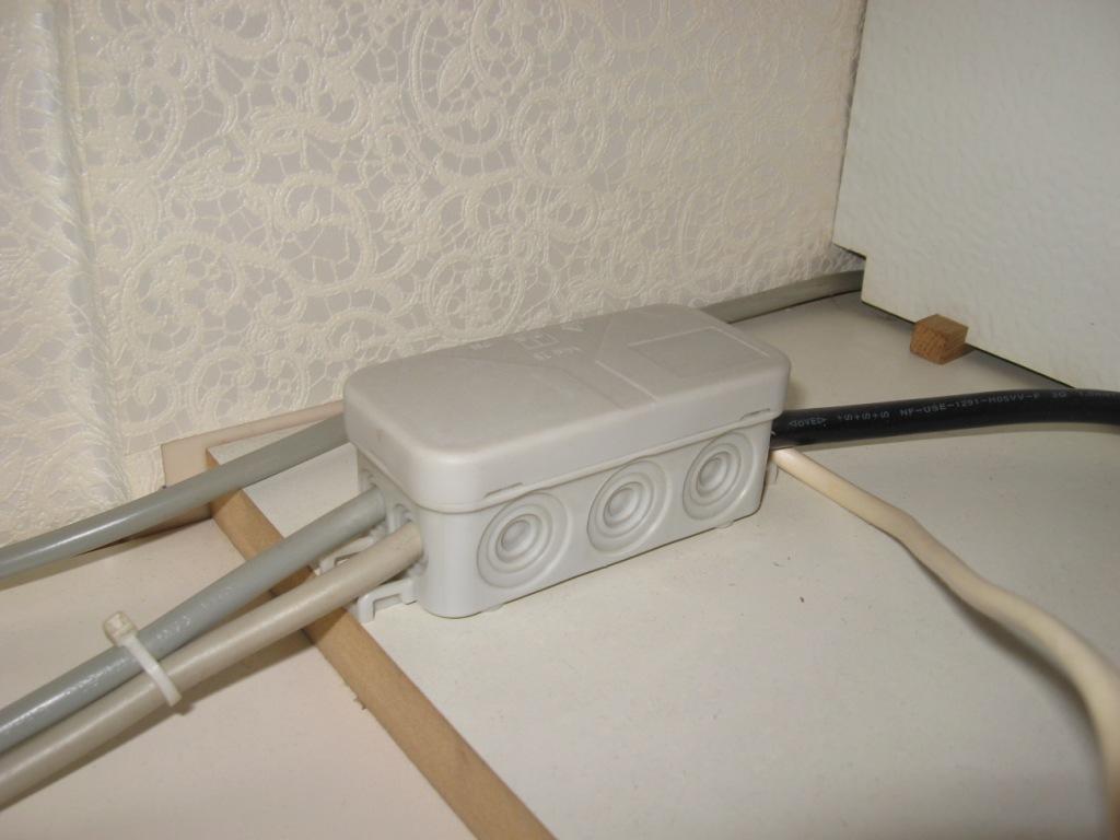

Соединительная коробка на крыше навесного шкафа
Ничего, супер революционного в этой реализации - нет, совершенно рациональное решение с минимальными затратами на монтаж и проводку, при этом ни одна плитка на фартуке - не пострадала :-).

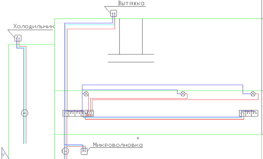

Вот, набросал схему...

bvn-2005 написал : набросал схему...
Трассировку надо сделать таким образом, чтобы шлейф заканчивался на выключателях - иначе проблемы возникнут с коммутацией.

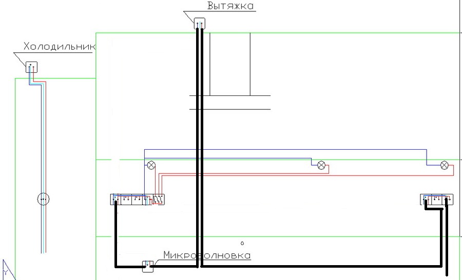

А если так? Все соединения (Ваго?) сделать в коробке, ниже уровня столешницы. Получится соединение не менее 5 кабелей. Уместится в коробке?

bvn-2005 написал : Все соединения (Ваго?) сделать в коробке, ниже уровня столешницы. Получится соединение не менее 5 кабелей. Уместится в коробке?
Зачем вам лишние соединения в малодоступном месте? При необходимости мебель будете разбирать?

avmal написал : в малодоступном месте? При необходимости мебель будете разбирать?
Это место предполагается сделать относительно доступным.

bvn-2005 написал : Это место предполагается сделать относительно доступным.
Кем предполагается? Вами? Установщики кухонной мебели, да и светильников то же, -"большое человеческое спасибо" Вам за такое решение скажут.
