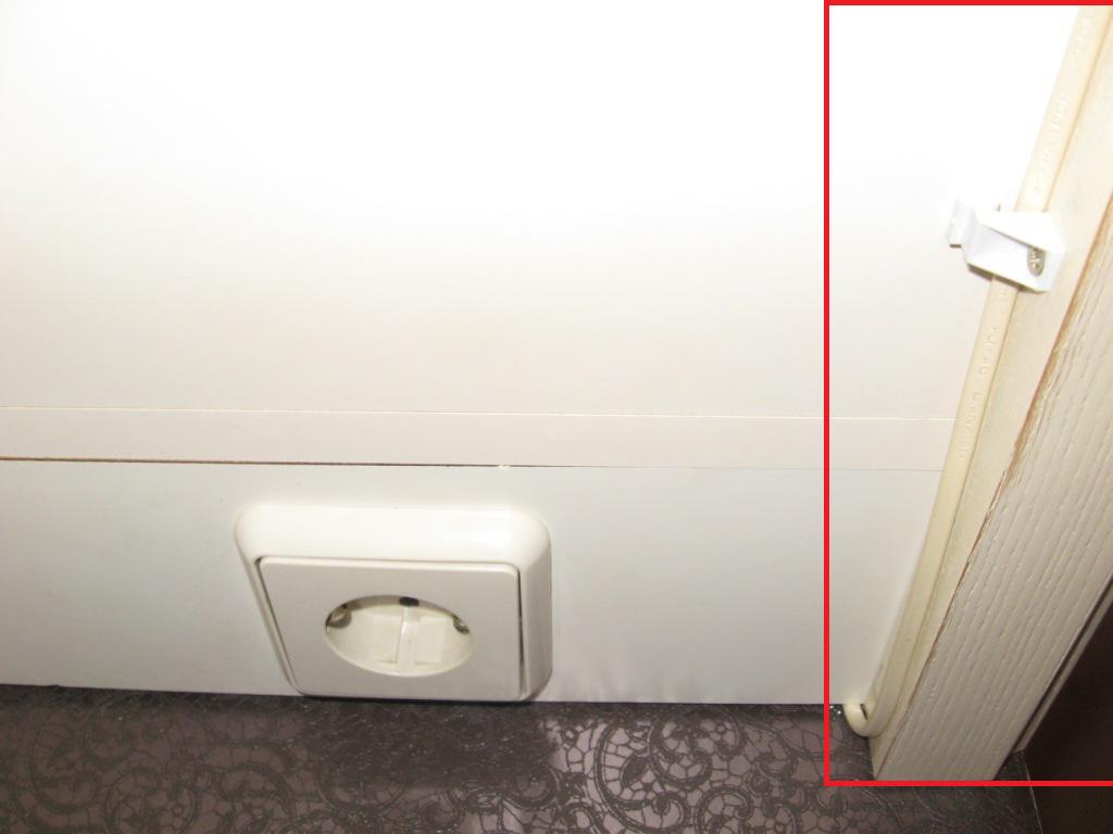

Позволю себе влезть со советом.
Долго эксплуатировал такой светильник со штатной кнопкой и могу сказать, что это жутко неудобно: кнопка мелкая, тугая, вспоминаешь про нее, когда руки уже бывают мокрые или грязные...
Поэтому когда делал новую кухню - поставил удобный для меня отдельно стоящий 2-клавишный выключатель (запитал шлейфом от ближайшей розетки), кабель от него в штрабе вывел вверх и вдолбил в стену над полками 2 обычные розетки (плюс еще одну для вытяжки). Когда вешал кухню - штатные провода светильников просто провел за шкафом и воткнул в коммутируемые розетки.

evgenygrig написал : Долго эксплуатировал такой светильник со штатной кнопкой и могу сказать, что это жутко неудобно:
У меня подсветки небыло, но недостатки встроенных выключателей мне представляются именно такими, как Вы описали. Мокрыми руками нащупывать мелкую кнопку.... б-р-р... Поэтому постараюсь реализовать отдельный полноценный выключатель. Только пока не решил: вывести розетки над шкафами, как уВас или напрямую соединить со светильниками под шкафами.

Как-то смущают хилые штатные провода, идущие по деревянной мебели...

Марсик
Марсик написал : Как-то смущают хилые штатные провода, идущие по деревянной мебели...
Провода - штатные из комплектации светильников, двойная изоляция, сечение ~ 0.75 - 1.0.
ПУЭ 6.6.17. Для присоединения к сети настольных, переносных и ручных светильников, а также подвешиваемых на проводах светильников местного освещения должны применяться шнуры и провода с гибкими медными жилами сечением не менее 0,75 мм2.
Сомнения по поводу деревянной мебели? Для примера, стоит на деревянном столе настольная лампа, на тумбочке - светильник, или от музыкального центра кабель идет по паркетному полу к ближайшей розетке, - надеть металлорукав?
