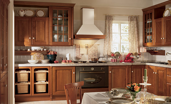

avmal написал : Выводы для подсветки сделайте непосредственно под навесной мебелью, а это 1600-1650мм от "чистого пола"
Так под навесной мебелью, или ПОД навесной мебелью? Вывести их ниже уровня шкафов или прямо на стену в зону навески и придавить нахрен шкафами? :eek: Судя по цифрам - подразумевалось именно второе. Тогда зачем такой маленький диапазон - всего 50 мм? Можно в пределах всей высоты навесного шкафа выводить. :)

Radio написал : Так под навесной мебелью, или ПОД навесной мебелью?
Именно ПОД навесной мебелью, а не ЗА подвесной мебелью.
Radio написал : Тогда зачем такой маленький диапазон - всего 50 мм?
Разработка электропроекта кухни обычно делается на основании эскиза размещения кухонной мебели, а именно в этом диапазоне обычно находится низ навесной мебели.

Смысл Ваших намеков становится для меня все менее и менее понятным, поэтому пора сворачивать дискуссию. Оставлю Вас в покое, потому что в традиционной кухне среднестатистического человека (не баскетболиста), уровень на высоте 1м 60 см от пола - наверняка окажется внутри навесного шкафа.

CTA написал : Смысл Ваших намеков становится для меня все менее и менее понятным, поэтому пора сворачивать дискуссию.
А я с вами и не дискутировал. Это вы стараетесь вынести в массы свой революционный метод развешивания проводов по кухонной мебели для подключения светильников.
CTA написал : в традиционной кухне среднестатистического человека (не баскетболиста), уровень на высоте 1м 60 см от пола - наверняка окажется внутри навесного шкафа.
Рост человека тут не при чём - существует рекомендуемая производителем высота установки вытяжки над варочной поверхностью, откуда истекает и уровень низа навесной мебели кухни.

avmal написал : Именно ПОД навесной мебелью, а не ЗА подвесной мебелью.
avmal написал : именно в этом диапазоне обычно находится низ навесной мебели.
Дано: высота кухонной столешницы в среднем 85 см. Низ навесного шкафа может находиться от нее на высоте 40-60см (в теории. На практике 35-65). Найти: где находится провод, выведенный на высоте 1600 мм - ПОД или ЗА? ;)

avmal написал : вы стараетесь вынести в массы свой революционный метод развешивания проводов по кухонной мебели для подключения светильников.
Вы искажаете смысл моего примера. ИМХО, принципиальных нарушений в такой реализации я не вижу. Если Вы видите, то спокойно изложите, будет на пользу и не только мне.
avmal написал : Рост человека тут не при чём
Ошибаетесь, в приличных фирмах по продаже кухонной утвари от достойных производителей, первый вопрос, который задает дизайнер-консультант при подготовке проекта - рост человека, который будет этой кухней пользоваться.
avmal написал : существует рекомендуемая производителем высота установки вытяжки над варочной поверхностью, откуда истекает и уровень низа навесной мебели кухни.
В большинстве случаев, в комплекте кухонной мебели вытяжка - это отдельное изделие, устанавливаемое "в разрез" навесных шкафов, поэтому высота установки вытяжки строго не определяет нижнюю высоту навесных шкафов.

Radio написал : Дано: высота кухонной столешницы в среднем 85 см. Низ навесного шкафа может находиться от нее на высоте 40-60см (в теории. На практике 35-65).
Не можете решить простейшую задачу? 850+350=1200(мм). 850+650=1500(мм). Вывод может находиться на высоте от 1200мм до 1500мм, в зависимости от проекта мебели кухни.
