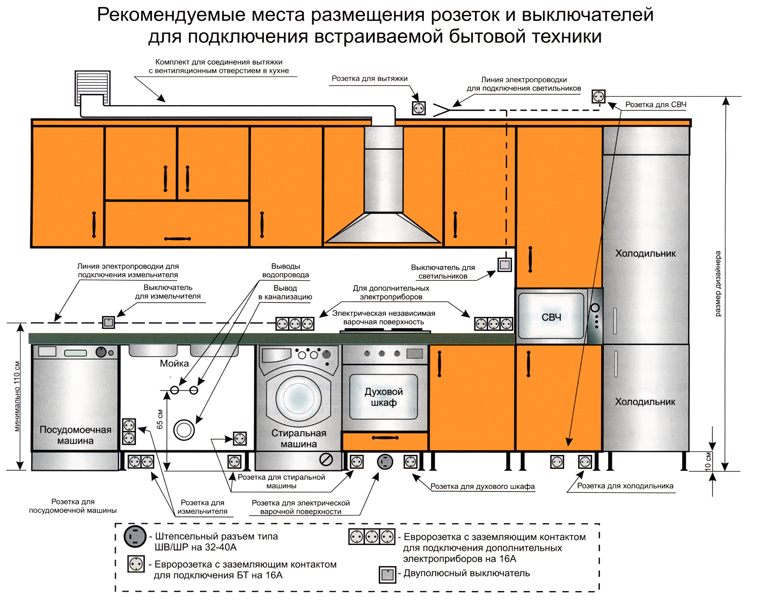

У нас вот так сделано. http://imageshack.us/f/822/kitchen2.png/ Имеет право на жизнь?

andron01
andron01
Регистрация: 07.01.2008
Сообщений: 1423
22.08.2012 в 02:00:04
7feet написал : У нас вот так сделано. http://imageshack.us/f/822/kitchen2.png/
Я так понимаю что розетка для подсветки находится над навесными шкафчиками? А как провод будет тянуться к светильникам? Нельзя ли его протянуть по стене за шкафчиками? Там есть щель между стеной и шкафчиками? И нельзя ли сверху над шкафчиками не ставить розетку, а просто оставить торчащий хвост кабеля?
И еще такой вопрос? Если для подсветки используются галогенки или светодиоды, то куда класть трансформатор? Наверх на шкафчики? Т.е. получается что в этом случае вывод кабеля уже никак не сделать около светильников под шкафчиками, вывод придется делать по любому наверху над шкафчиками?
Вот на этой картинке показано, что вывод для светильников делается сверху в виде торчащего хвоста кабеля.
