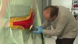

Festool Audi Spot Repair:applause:
Ves
Ves
Регистрация: 08.12.2009
Тверь
Сообщений: 6834
01.06.2014 в 14:04:56
Юрасик, какой ядовитой штукой он прыскал, перед тем как воздухом воспользовался?
Feelgood!
Юрасик
Юрасик
Регистрация: 26.02.2010
Ростов-на-Дону
Сообщений: 1901
01.06.2014 в 14:08:36
Ves написал : Юрасик, какой ядовитой штукой, он прыскал перед тем как воздухом воспользовался?
Если из баллончика то это скорее всего очиститель обезжиривать поверхность.
