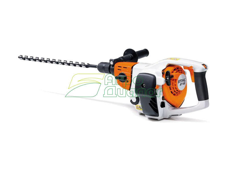

Вот я могу рекомендовать mmg для сверления отверстий в срубе под нагеля любую сетевую низкооборотистую 700-вт дрель, которая нормально будет работать весь день и не один год. А вот Вы можете рекомендовать эту эрзац-сетевую дрель от протула для подобных работ?

mmg написал : Работа в срубах - отверстия на 25-32 мм.
