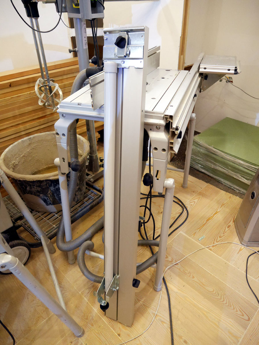

К вопросу об обработке длинных заготовок. Для более комфортного решения сей задачи прикупил себе вот такую приблуду:
ссылка
Называется "упор-удлинитель" для фестуловской торцовки. Но фокус в том, что сей упор подходит не только для торцовки, но и для многофункционального стола MFT и основания CMS. Как грится, пресловутый фестуловский системный подход в действии :). Крепится упор за несколько секунд к специальному V-образному выступу (у торцовки выступ только слева и справа, у столов он по всему периметру):
Длина одного упора 148 см, а с выдвинутой телескопической вставкой так и все 240, а упоров два плюс длина самого стола, 6-метровую доску можно обрабатывать по всей длине без напряга. Короче, приблуда совершенно необходимая в хозяйстве, я взял на пробу только левую, возьму еще и правую и еще один комплект сразу из двух для второго фрезерного станка :).
