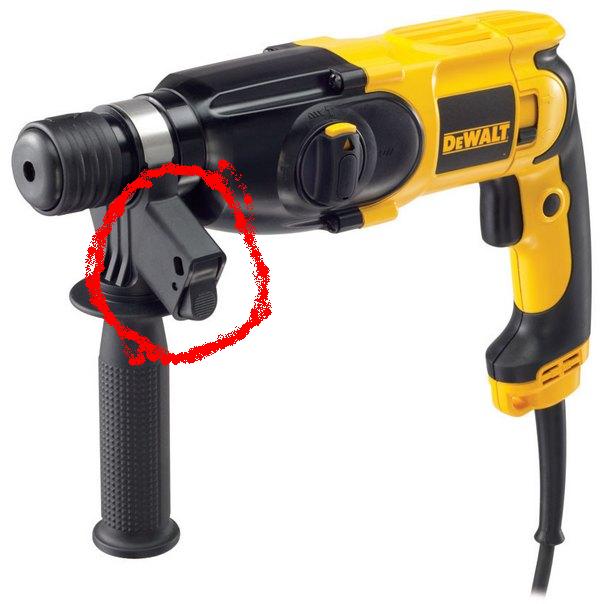

Про ДеВольтик. Сначала тоже хотел присмотреться. Но живьём не понравился. Корявый какой-то. Вот как "конструкторам" приходит в голову мысль такие набалдашники присобачивать? Они, блин, за стены цепляются!!! Видно, что сделано на отъе..сь. И сразу мысль - да там внутри усё так придумано.

Брейгель написал : Про ДеВольтик. Сначала тоже хотел присмотреться. Но живьём не понравился. Корявый какой-то. Вот как "конструкторам" приходит в голову мысль такие набалдашники присобачивать? Они, блин, за стены цепляются!!! Видно, что сделано на отъе..сь. И сразу мысль - да там внутри усё так придумано.
Такой выступ в на дополнительной рукоятке сделан, специально чтобы ограничитель глубины сверления не мешал поворачивать рукоятку, например этот стержень может мешать переключать селектор выбора режимов работы.
