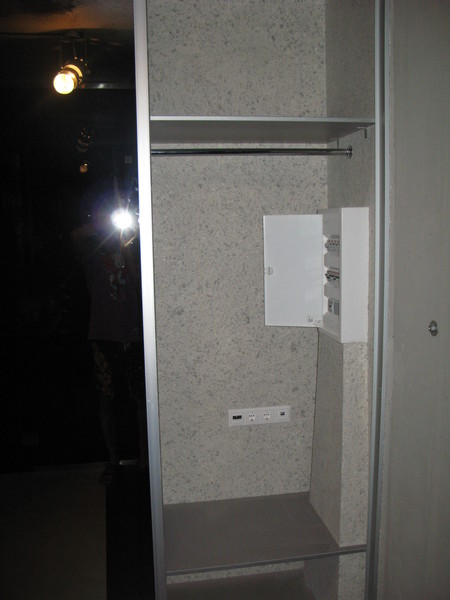

Ну т.е. дверь в эти упоры будет заходить? А функция их какова?
chico63
chico63
Регистрация: 28.08.2009
Щелково
Сообщений: 6861
10.08.2011 в 20:55:50
Анн@ написал : Ну т.е. дверь в эти упоры будет заходить? А функция их какова?
Она Такова Какова она есть и Больше НиКакова ;) >>> Декоративная ( одинаковый по цвету и соответствующий по дизайну дверям профиль упора ) + двери заходят вовнутрь упорного профиля и следа ( вытертости и грязи ) от шлегеля НЕ будет видно в месте многократного соударения дверей со стеной.

chico63 написал : Декоративная ( одинаковый по цвету и соответствующий по дизайну дверям профиль упора ) + двери заходят вовнутрь упорного профиля и следа ( вытертости и грязи ) от шлегеля НЕ будет видно в месте многократного соударения дверей со стеной.
Имхо конечно но основное предназначение этих упоров скрыть зазоры коротко отпиленных треков :a т.к треки судя по схемам заходят внутрь. Я лично никогда не встречал на практике и даже в продаже таких упоров для стен.

а я наоборот их часто пользую....смотрится прикольно....целостность какаято получается

В закрытом положении имхо- не очень, хотя при монтаже без фальшек немного ускоряет процесс ориентирования верх. и ниж. треков ну и плюс особо милимы не ловить при пилении треков.

AKLamer написал : а я наоборот их часто пользую....смотрится прикольно....целостность какаято получается
ДЮЗАЙН , однако ;) Вот если бы у них ещё был подобный профиль, но с дополнительной полкой высотой миллимов 30 , которая перекрывала бы и щель между этим упором и неровной стеной ,ну когда шкаф встраивается в нишу в стене - вот это был бы вообще Полный Цинус :p Но не делают, редиски.:( Видимо у них строители делают везде идеально ровные и вертикальные стены и горизонтальные и параллельные полы и потолки .:cool:
