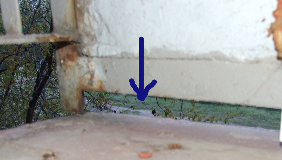

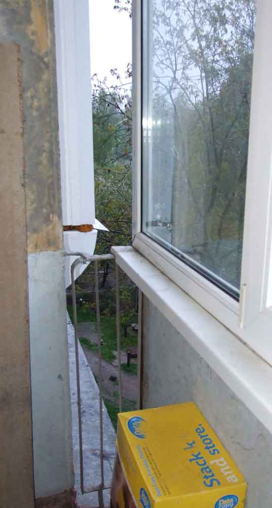

Подскажите пожалуйсте чем заделать такую щель в балконе?! см. фото >>>
  • Щель №1 идет от пола и до потолка;
  • Щель №2 от пола до конструкция, маленьнкая;
Основной вопрос каким материалом, и как его закрепить (материал) на стене и конце окна.
Заранее благодарю!

Если делать не "на соплях"(извините за мой французский) то заложить кирпичем всю стену(проще всего, в четверть кирпича потеряете 7 см.) Но у вас там оконная рама мешает- значит заказать у оконщиков вставку с сендвич-панелью(вместо стекла). А внизу(под подоконником) кирпичем.

Там где синяя стрелка - берете пеноблоки нарезаете, грунтуете покрываете плиточный клеем (качественным) и закладываете.

d007 написал : Там где синяя стрелка - берете пеноблоки нарезаете, грунтуете покрываете плиточный клеем (качественным) и закладываете.
Наверное лучше пенобетоном 10 см. до верху- иначе зачем металопласт со стеклопакетами, а не моностеклом?

Маленькую щель заварить уголком. Большую металлом заделать (приварить) и заложить кирпичом "на ребро".
12.05.2011 в 23:39:14
Подскажите, а нижнюю щель между полом и парапетом можно заделать цементом? Или он вытечет на улицу как бы?
Газобетон или как его там пенобетон склеится с полом и железной каемкой парапета?
А дырку большую если заделать сэндвич панелью?
