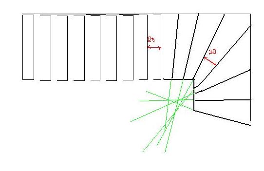

Забежные ступени хочется сделать широкими. Не пойму, как сделать это красиво. Есть ли какие правила по радиусам?

Вот небольшой чертежик, как делали нам. http://img-fotki.yandex.ru/get/4403/renexdt.6/0_52c9c_2c5a594_orig Радиусов конечно не нарисовано, но может пригодится. Получилось отлично, поворота в принципе не замечаешь!

игорь3 написал : Есть ли какие правила по радиусам?
Все правила по сути сводятся к одному:
  • высота ступеней (подступенка) должна быть одинаковой в пределах лестницы.
  • угол подъема (отношение высоты подступенка к ширине проступи) должен быть одинаковым по линии хода.

Renex написал : Вот небольшой чертежик, как делали нам.
Спасибо. Только я его не смог сохранить для перерисовки. :) (в поинде не открывается).

Samar написал :
Да... У меня так не получается :( . Линия хода моего друга не стандартная.
А в принципе получается :) +_ 2см.
Буду перерисовывать :)

игорь3 написал : У меня так не получается
Есть несколько способов чертежных, т.е. можно чертить вручную и используя чертежные программы (например Автокад) что упрощает значительно. Есть программы построения лестниц (принцип алгоритма которых неизвестен), например в Архикаде есть. Если выложишь планчик с размерами лестницы и проема в плане+высота этажа, то могу прикинуть вариант как сделать лучше.

Samar написал : Если выложишь планчик с размерами лестницы и проема в плане+высота этажа, то могу прикинуть вариант как сделать лучше.
Сейчас нарисую и сфоткаю.

Не успел сфоткать. Законы геометрии тоже оказались бессильны. Поспотреть на лесенку в Три-дэ смогли только по установке ступеней. Плюс коррекция на проступь и сидячее место хозяина.
