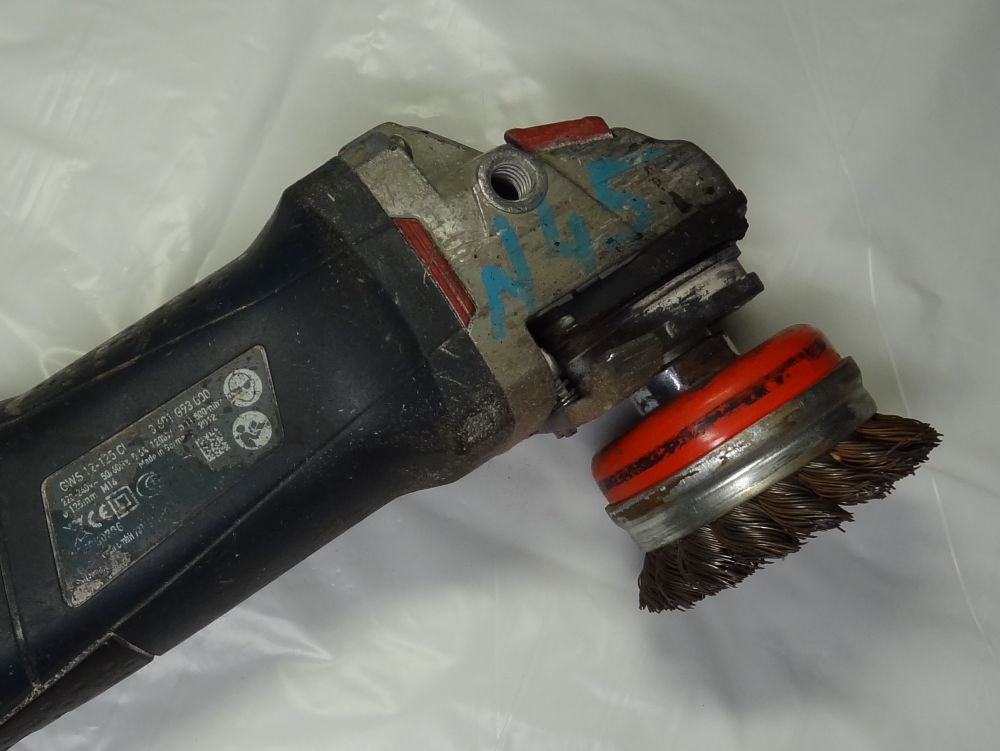

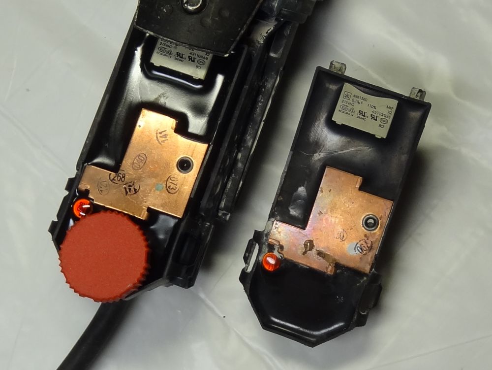

rem273 написал : Справедливости ради. Вчера попала в ремонт бошевская 125-я, 12-125 CI – накрылись электроника и кнопка… даже не так – накрылась кнопка, потом в ней немного поковырялся их типа электрик, ну и электроника тогда - того… Да ладно. Родной электроники под рукой не оказалось (там она без регулировки оборотов) - дал ребятам другую – с колесом...
Так вот, проверил – получилось какое-то чудо: на единичке её не задавить - никак, как и на Файне – уже за ручку дополнительную беспокойно, а сама машина… как…
…ну вот люди бывают такие упёртые – ни в какую… хоть ты тресни - никак… Так и здесь…
Зверь. Зверь зверский. Не остановить. Десятизначных номеров, конечно, не запоминал – посмотрю-запишу в понедельник… в смысле 9-го. Если надо.
_maximus_ написал : rem273, посмотрите.... а то я в свою 15-125CI тоже хочу регулятор воткнуть
Завершая сюжет. Штатно на машинке стояла электроника 1 607 233 426, поставили с колесом 1 607 233 471.
Нагрузил аппарат по полной в дерево вот такой штуковиной на минимальных оборотах.
Удержать на месте непросто, так и норовит в сторону съехать, ток – хорошо за 5, ампер 8-9, наверно, и если на неё ещё навалиться – тогда уже останавливается и гудит, ток при этом падает на 4 ампера…
Удерживал в таком положении 10 секунд (т.н. "опыт короткого замыкания"), дольше не стал, мало ли...:) – полёт нормальный, нагрелась только слегонца…
Да, электронику эту мне привезли за 1203 руб.

rem273 написал : Удержать на месте непросто, так и норовит в сторону съехать
А то Файн, Файн - чудеса с гномами и белоснежками ;)

12.01.2013 в 15:00:55
Kvost написал : А то Файн, Файн
..конечно... его же (бош этот) переделали..по ближе к файну подвинули... и всё-равно придавили на 10 сек. А 13-70е,с такой щёткой ,не задавить... "выкоблучивается" с "пятна прижатия" всякий раз,с какими-то танцами... но всегда говорю... может я не умею "клинить инструмент"?..:)

helmutivan написал : его же (бош этот) переделали..по ближе к файну подвинули...
Так блочок то тоже Бош, а не Файн.
helmutivan написал : 13-70е,с такой щёткой ,не задавить...
Прям именно с такой зубатой проволочной щёткой? Да, прыгает, но сноровки rem273 явно не занимать :)
