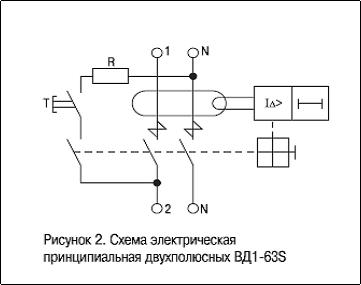

Уважаемые форумчане, хочу провести водопровод на даче. Так вот в инструкции к насосу написано, что обязательно подключение через УЗО не менее 30ma. Я купил 10ma 16A фирмы iek, верно ли, что это УЗО также подойдет к использованию. Хотел взять legran 30ma 25A, но продавец сказал, что из-за 25А может не сработать при двухкиловатном потребителе - это же бред?
В общем основной вопрос, купленное УЗО 10ma 16A должно же подойти? И насколько важно при его подключении соблюдать полярность?

Капитон написал : Я купил 10ma 16A фирмы iek, верно ли, что это УЗО также подойдет к использованию. Хотел взять legran 30ma 25A, но продавец сказал, что из-за 25А может не сработать при двухкиловатном потребителе - это же бред?
Абсолютный бред. Кроме УЗО ставится ещё и автомат, который и будет защищать кабель от перегрузок и КЗ, а ток утечки очень мало зависит от мощности потребителя. Причём, чем мощность больше, тем больше может быть естественная утечка. Надо было брать Легран и автомат соответствующего сечению кабеля номинала.
Капитон написал : И насколько важно при его подключении соблюдать полярность?
У ИЭК, быстрее всего, надо, поскольку электромеханическое УЗО для ИЭК большая роскошь.

Огромное спасибо, я почитал указанные темы, теперь я уточню вопрос: у меня есть 2 потребителя, расположенные в разных частях участка 1-насос 700Вт, 2-водогрей 2000Вт (написано, что в нем УЗО встроенный, но не знаю - не знаю). Я хочу к каждый из них подсоединить через УЗО 10ma (30ma) (я так и не понял по тому треду, что лучше для душа. Точнее будет ли отличие. И да, у меня есть дети) или через дифавтомат (их на 10ma не видел). Внимание вопрос: следует ли их подключать к разным УЗО или лучше воткнуть одно УЗО в районе щитка не весь участок и конечно же лучше сменить и*е*к на ле*гр*ан (такой 008906 или 008909, а может и такой 007886)?

10ma 16A фирмы iek, который Вы купили для насоса - должно подойти. Добавьте в цепь питания насоса автомат 6 - 10 А.
Капитон написал : водогрей 2000Вт (написано, что в нем УЗО встроенный, но не знаю - не знаю)
А я, тем более не знаю (как образно выражаются опытные консультанты этого форума :мне отсюда не видно). ИМХО, оставьте Ваш водогрей под защитой родного УЗО.
Идею воткнуть одно УЗО в районе щитка не весь участок - оставьте пока на будущее.

Не могли бы вы еще прояснить: -менять ли иек 10ма на легран 30ма? -в какой последовательности правильно ставить УЗО и автомат? насос - автомат на фазу - узо на фазу и нейтраль?

Капитон написал : -менять ли иек 10ма на легран 30ма?
Предполагая, что IEK, как производитель, обеспечивает для своих изделий в реальной жизни соответствие заявленным параметрам, - можете использовать, купленный Вами (ВД1-63 2Р 16А 10мА) в цепи питания насоса.
Личного отношения к IEK у меня нет, потому, что обычно я использую только Legrand или ABB. Мой предыдущий пост о замене IEK на Legrand - можете проигнорировать.
Напрасно сомневался Avmal , IEK ВД1-63 2Р 16А 10мА - традиционное электромеханическое УЗО, поэтому производите подсоединение обычным способом: нагрузку (насос) -> к нижним полюсам (2-N), вход сети -> к верхним полюсам (1-N).
Общая схема соединений
сеть -> AB (10A) -> IEK ВД1-63 2Р 16А 10мА -> Нагрузка (насос)
