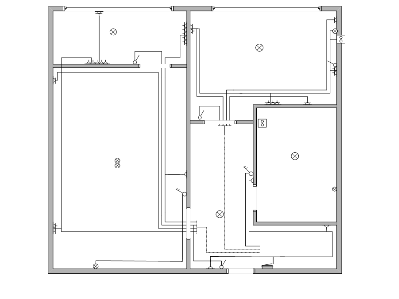

Если не сложно покритикуйте.

вообще просто план и размещение розеток, вот вы приложите схему щита и проектик с кабелями

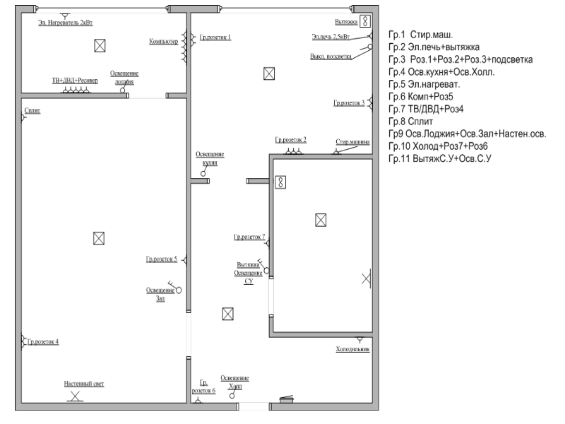

Я имел ввиду распределение по группам, а схема щита уже проще. Два узо+вводной АВ+на отходящие. Прокладка к сожалению буде звездой от Р.коробок в помещениях. Пол монолит, будь он неладен. Для меня всегда проблемма разгрузка по группам, чтоб и бюджет и удобство и безопастность соблюсти.

вы не указали не одной мощности потребителей как тут можно считать то? и прикидывать

Розетки общего назначения в кухне в одну группу, туда же и вытяжку. Стиралке и духовке - по линии. По розеточной группе на комнату. Пару групп света на всю квартиру под общим УЗО (кроме света в холле - его до УЗО). Кондею - отдельная линия.
Не вполне потятно, что есть "эл.нагреватель"?

Спасибо. Электронагреватель маслянный киловат-2, на всякий случай.

Не нужна ему отдельная линия, коли в розетку включается.
По одной розеточной линии со своим АВ на комнату, скорее всего, будет достаточно.

Лучше скажите, что за печка такая на 2,5кВт.
А холодильник лучше повесить отдельно...

Anat78 написал : и проектик с кабелями
вот

03.06.2011 в 14:10:05
Нагреватель на лоджии и кондей на 1 группу - или или одновременно работать не будут. Розетки ДВД и компа тоже вместе. Я думаю сабвуфер на 1,5 кВт ставить не будете. По кухне уже сказали. Одинарные розетки (гр.5) только для СМ и холодильника остальные 2х.пост. Дверь на кухню по моему лучше на другую сторону открывать соответственно выключатель на другой стороне.
