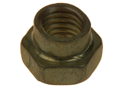

Гайка ступицы колеса - зачем у нее гладкая часть ? Вроде бы - соединение ответсвенное - надо сделать резьбу побольше и грани пошире - чтобы легче было откручивать. А что мы видим - ширина грани где-то 6-7мм (прилегает к диску), а дальше просто гладкая часть (со стороны улицы) - не похоже, что в ней есть резьба.
Догадка - может эта гладкая часть - это как "крыша" от дождя, но почему она тогда маленького диаметра - логичнее было бы ее сделать по внешнему диаметру гайки, а не по внутреннему - тогда бы там хорошо проветривалось. Как в технике - наличие узкой щели - способствует корозии или нет ? Ведь вода от луж все равно туда попадет.
На практике эти гайки откручиваются с трудом - значит защита от коррозии не помогает.
Может стоит отпилить от гайки (от двух сразу) гладкую часть и поставить две штуки - соединение будт надежнее.

В поворотном кулаке передней подвески, а также в ступице устанавливается с натягом двухрядный радиально-упорный шариковый подшипник 33 дет. 2141-3103020 с двусторонним уплотнением, который затягивается самостопорящейся гайкой.
У самостопорящихся гаек, гладкая часть овальная...

визуально овал незаметен
непонятно - а как овальная часть накручивается на круглую резьбу/поверх нее; в общем - за счет чего эффект самостопорения ??? просто за счет касания сплющенными боками резьбы - так пока закрутишь - овал-то разожмется

Зачем по-больше? Насколько я не знаю сопромат, всё равно держат гайку только первые три-четыре витка.
Гладкая часть как раз для "расплющивания". Применяют гайки с РАЗНОЙ резьбой на разных сторонах авто (там, где инженеры решили "контрить, так контрить") и с одинаковой резьбой (там, где инженеры решили "зачем разную резьбу и так не открутится\замятия достаточно).
Не откручиваются гайки потому, что "как правило на современных авто" применяются радиальные подшипники. Их затягивают "до усрачки". Ибо верятности повредить, как например конусные, нет. Я пробовал вот как. одну сторону затянул ключем динамометрическим (тянул по книжке. Моментом 19 кг). Другую тянул "как на станции" метровой трубой, прыгая ногами. Потом утопил "рубашку" гайки и проездил года полтора.
Ессесно через полтора года одна сторона отвернулась метровой трубой, вторую отворачивал стартером и прочими ухищрениями.
Еще нюанс. На "старых" авто спереди подшипники радиальные, сзади конусные. ИХ тянуть до упора нельзя. По сути они вообще от руки закручены. И как их стопорить, если гайка будет БЕЗ возможности замятия? Выпускать "толстые" гайки без замятия на передок и "тонкие с ободком для замятия" на задницу авто?

Верить или нет, это Ваше право... Что бы гайки при езде не откручивались, как раз и ставят гайки с разной резьбой... Слева с правой резьбой, а справа, с левой резьбой... Что бы при езде, усилие прикладывалось на затягивание...

За счёт люфтов, ступица при разгоне может двигаться относительно гайки... При правой резьбе с левой стороны, и при левой резьбе с правой, гайка не будет отворачиваться...

2 Alex___dr2n-p-n вообще-то говоря, ступичная гайка откручивается не от вращения колеса, а от переменного бокового усилия, возникающего при прохождении автомобилем поворотов( ранее я, каюсь, ввел в заблуждение своим высказыванием). а также от динамического дисбаланса колеса, действующего в переменном направлении, то есть от вибрации! ведь, действительно, под ступичной гайкой устанавливается неподвижная шайба, препятствующая передаче усилия от вращающегося подшипника к гайке. поэтому вращение колеса ни каким образом не сможет сдвинуть с места эту самую злополучную гайку.
вопрос по направлению резьбы, при этом, целиком и полностью лежит на совести конструкторов. наверняка, при испытаниях, определяется тенденция к сдвигу гайки в ту или иную сторону, и, главное, откручивается гайка или закручивается. вполне возможно, что на разных машинах гайки ведут себя по разному.
да в конце концов, в любом машиностроении, в серийном производстве, отказ от применения фиксирующих элементов в резьбовых соединениях считается дурным тоном и полной безграмотностью. и в каждом конкретном случае принимаются конкретные меры по предотвращению самооткручивания(или самозакручивания)-шплинт, фиксация чеканкой(разновидность:замятие специальных отбортовок на гайке), применение нейлоновых тормозящих вставок, резьбовая фиксация различными составами, шайбы гровера и т.д.
