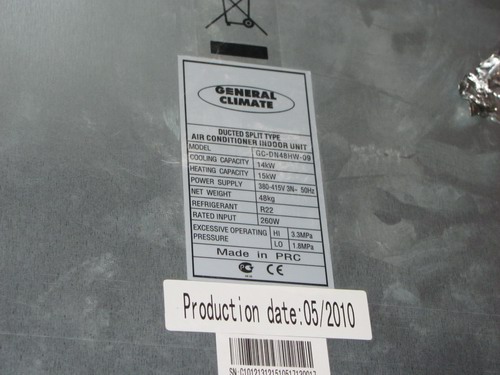

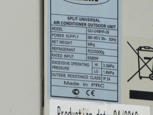

Сообщений: 139849
03.06.2011 в 11:14:11
Продолжение....
Кстати ошибся .... агрегат на 14квт НБ GU-U48HR-09 / ВБ канальный GC-DN48HW-09
Фото spec. plates и места, которое шипит ниже....
Что такое Excessive Operating Pressure - понятно, что перевод максимальное рабочее давление. Но это максимально возможное при худших условиях или ... Как измерять его?
Если при 25 на улице и 25 в помещении - манометры показывают давление обозначенное на шильде - это нормально или уже перебор, и при +35 на улице будет плохо?
(Пока температуру трубок дать немогу....)
Теплоизоляция снята временно.
Вместо короткой трубки переходника, что сейчас на фото - было что-то другое... поменяли.... и ... возможно по словам Бориса это был ТРВ.... или я нифига не понял?
