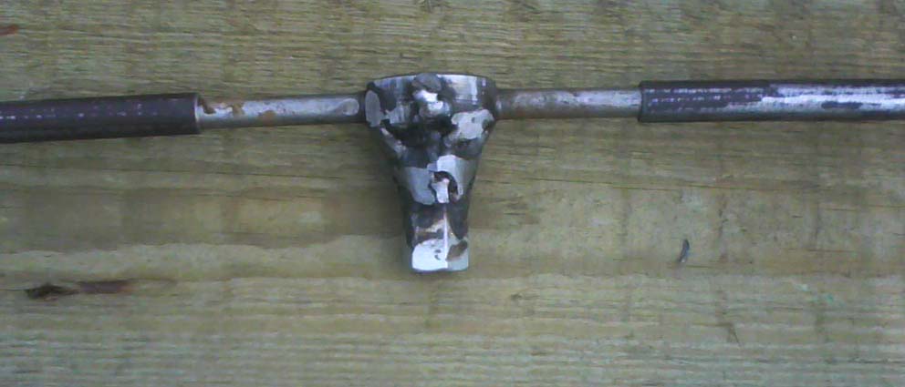

Както при строительстве понадобилось много длиных шпилек/крепеж опалубки/.При нарезании прутка плашкой обнаружилось что основная проблема это правильный заход-чуть перекосил плашку и резьба режеться вбок.При-нарезании клупом этой проблемы нет,потому как есть направляющая. Ныне опять возникла необходимость в нарезании шпилек/режу М10/.Мыслю к плашке приварить втулку для обеспечения правильного захода.
К чему затеял тему-неужели только у меня даная проблема при нарезании резьбы?
Почему нельзя делать плашки с направляющей втулкой?
Конечно на даном историческом этапе в магазинах полно прутков с резьбой.Но цена кусаеться ,да и кроить метровый пруток с резьбой если нужны к примеру 40 см отрезки не по феншуй.

Алексейй написал : Мыслю к плашке приварить втулку для обеспечения правильного захода.
Лучше уж не к плашке, а к плашкодержателю.

Сделал как хотел.Варить пришлось с плашкой в которую вкрутил болт центрирующий втулку.Варил прихватками и сразу окунал в воду.
Уже нарезал десяток шпилек, конструкция себя оправдала. Выточить было бы правильней ,но негде.

фото доработаного плашкодержателя

Для втулки использовал бутерброт из гайки М14 и длиной гайки М10 которую прошел сверлом на 10,5мм-то что нашел на стенде с гайками и болтами .Сварил и обточил.Болт контрящий плашку пришлось впоследствии спецом прихватить сваркой-выдавливало. Ручки плашкодержателя удлинил подходящей трубкой -для облегчения кручения.
