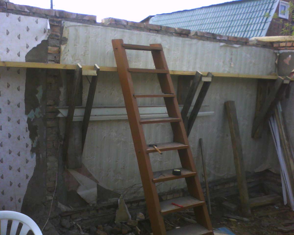

По порядку- приспособить шуруповерт.Не потянет, потому как штатный плашкодержатель на 10 невозможно крутить руками-пришлось удлинять ручки. Не умею нарезать.... скорее всего тот кто это написал не резал в масовом количестве . Мне пришлось нарезать полсотни шпилек с двух концов. На одной стороне длина нарезки на ширину гайки-тут проблем нет, проблема на стороне шпильки с длиной резьбой/20-25 мм/ . Торец на конус-иначе хрен плашка захватит . Варить-ну если внахлест, а как пропускать через отверстие в стене?-шпилька 10 мм, сверлю отверстия на 12 мм. Пруток пришлось выбирать из старых запасов,свежий что купил на металлобазе оказался с элипсом.
Фото собствено для чего весь сыр-бор.Это только настил,фото опалубки нет под рукой. Стойки крепил на дв е шпильки. Магазиные-прикиньте какое действующее сечение будет когда шпильку на 10 пройти резбой/останеться 50%/

Резал шпильки на 12 для соединения стропил на бане. Единственая проблема была обеспечить ровный заход ,чтоб резьба не уходила. На доме похоже буду стропила собирать аналогично внахлест ,через шпильки.При том что мне М12 вселяет большую увереность относительно М10.
