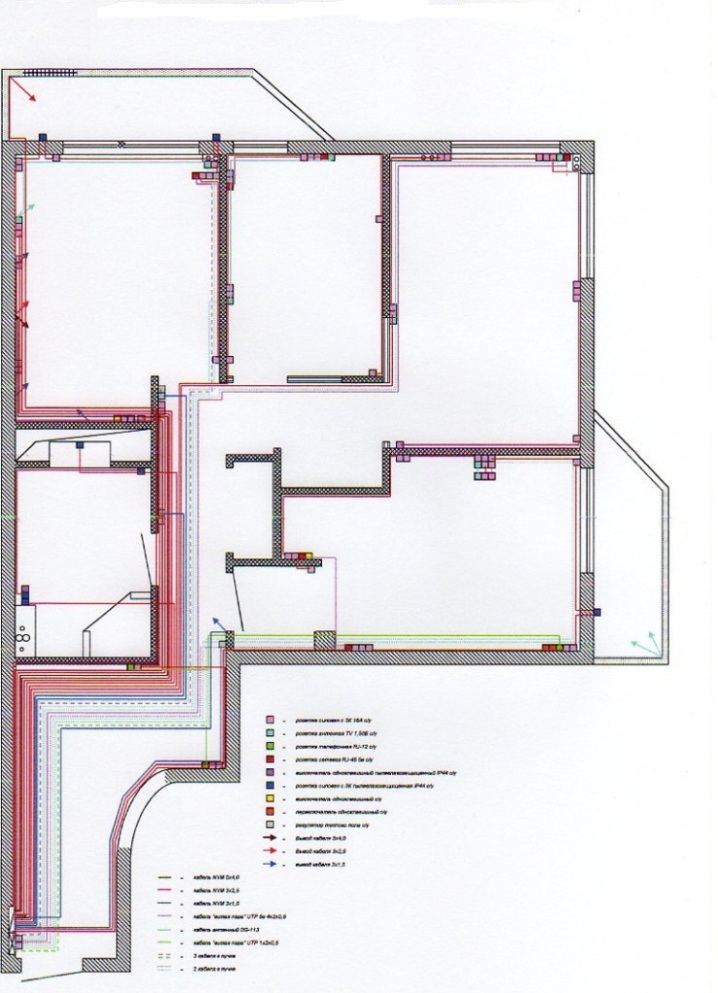

avmal написал : Три поворота в городской квартире от щита до потребителя это
  • максимум(при наличии капитальных стен), от этажного щита до любой точки в квартире. Основное затруднение- соблюдение радиусов изгиба и диаметра труб, при малой толщине перегородок. Коробки вполне могут быть зашпаклеваны, заклеены обоями и.т.п.- если уж так важна отделка. Конечно необходимость сменяемости проводки- вопрос спорный.

ПPOPAБ написал : максимум(при наличии капитальных стен), от этажного щита до любой точки в квартире.
Вот, в качестве примера, можно прикинуть количество поворотов ...

avmal написал : можно прикинуть количество поворотов ...
Опуск на пол и подъем на стену- два угла, остальное по линеечке... ;)
