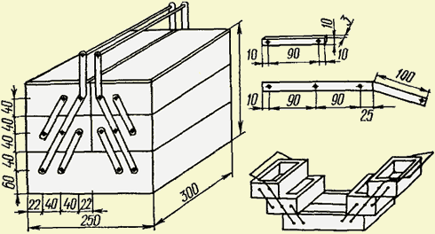

Неделю назад пошел покупать раскладной большой ящик для инструмента и
в очередной раз наступил на свои грабли - пока боролся с жабой, то все ящики разобрали. Магазины наводнили пластиковые ящики недорогие и низкого качества. Предложите купить Irwin, но размер может не идеально подойти для
переноски инструмента. Таскаю уровни на 60 см и кучу строительно-плиточного
нструмента. Дома скопилось уже несколько (5) ящиков для электроинструмента, которые не использую. В одном вырезал основу и храню навалом электромонтажный
инструмент. А хорошо было бы сделать из какого-нибудь материала перегородки под необходимый инструмент или крепеж. И еще сделать из фанеры ящик с нужными размерами с разными отсеками для переноски инструмента и мелочи, но кроме стандартного плотницкого
ящика из мультфильмов на ум ничего не приходит. Поделитесь идеями и фотками пожалуйста. обещаю на съэкономленные деньги купить электроинструмент

25.10.2009 - Как сделать ящик для инструментов http://www.hozport.ru/index.php?name=news&op=printe&id=47
Переносной ящик для инструмента

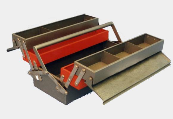

Моя мечта длинной более 600мм

vovka224 написал : Моя мечта длинной более 600мм
раскладной на 6 секции и 600 мм ??? И какой к него получится вес с инструментом ? им же пользоваться невозможно будет .

У меня такой фирменный, вес 40 кг выдерживает, даже не скрипнет, но пальцы вырывает при переноске... :-)

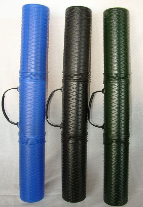

Зачем спину рвать, когда можно для уровней сделать кофр из пластикового короба для вентиляции . причем под тот размер, который нужен.
вес 300 гр . цена 150 руб .
и возить дальше можно как дрова. , не боясь за поверхность и геометрию. короб http://vents.ua/cat/289/ крышка http://vents.ua/cat/290/ дно короба и крышки из фанеры 10 мм
на дно клеится предварительно пенка 10 мм для амортизации при укладке.

hugos написал : Для чего то длинного возьмите ведро от шпатлевки шитрока,вот вам и ящик круглый
Уровни ношу в таком ведре от шпаклевки

о,четко,тубус для уровней незаменимый вариант,а в ведро можно плиткорез поставить
