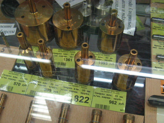

Madman написал : Лично мне интересен вопрос сверления натурального гранита.
Недавно сверлили гранитные столешницы(4 см) вот таким сверлом (шестеркой и восьмеркой): Стоит 240р , хватает на 8-10 отверстий, на одну дырку уходило 15-30 мин. Главно воду постоянно лить(мы делали мини бассейн вокруг отверстия из пористрой резины с клеящейся поверхностью в виде кружка с дыркой посередине-куда и наливали воду:)),на миним. оборотах и максимальном нажиме.

Gashek написал : Недавно сверлили гранитные столешницы (4 см) вот таким сверлом...
... Главное воду постоянно лить...
Это и есть аналог бошевской "водяной" серии DHC (Diamond for Hard Ceramics), упомянутой выше, первой специально выпущенной для керамогранита.
