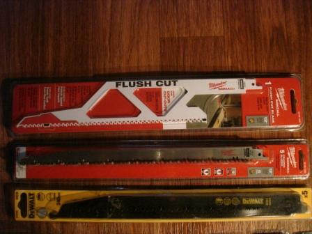

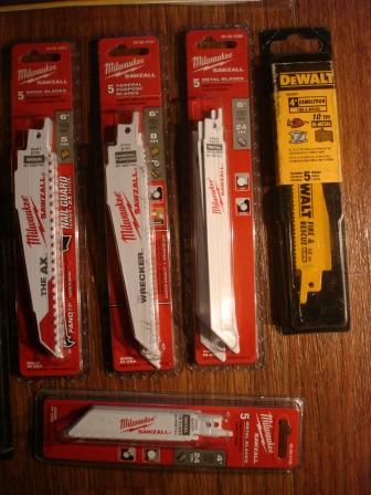

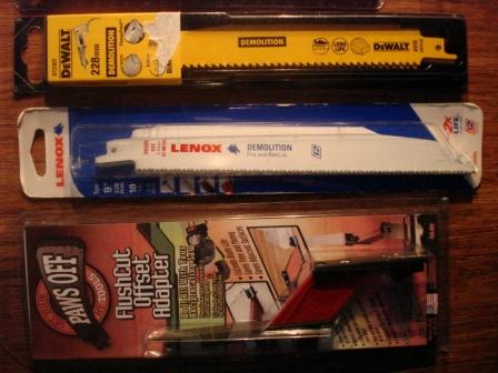

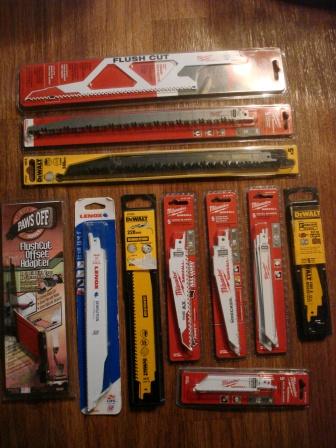

выкладываю обещанные ранее фотографии зубастых
DeWalt DW4811 6" 18 TPI Bi-metal for Metal (1 Pk) -нет на снимке
DeWalt DT2352 HCS 240 mm Wood (5 Pk) по дереву, веткам, дровам, сучкам 1. Paws Off Tools FCA-007 Flush Cut Adapter (1 Pk) – насадка для сабельной пилы**** для реза вплотную со стеной/полом/землей.
2. Milwaukee Flush Cut Sawzall Blade 5 TPI 12" x2-1/8" x.062" (1 Pk) 48-00-1600 подрезное для отрезания вровень с полом/стеной 3. Milwaukee 6" 5 TPI The Ax Sawzall Blade Bi-Metal (5 Pk) 48-00-5021 по дереву грубо 4. Milwaukee 6" 8 TPI The Wrecker Sawzall Blade All Purpose Demolition (5 Pk) 48-00-5701 дерево с гвоздями 5. Milwaukee 6" 24 TPI Sawzall Blades Bi-Metal (5 Pk) 48-00-5286 по металлу 6. Milwaukee 4" 24 TPI Sawzall Blades Made with Matrix II high speed steel teeth containing 8% CobaltBi-Metal (5 Pk) 48-00-5185 по металлу 7. Milwaukee 12" 5 TPI Pruning Sawzall Blades (5 Pk) 48-00-1303 для сучков, деревьев, дров 8. Lenox 9" 10 TPI DEMOLITION Bi-metal (5 Pk) 20372960R5 дерево с гвоздями 9. DEWALT DW4861 Demolition Bi-Metal (5 Pk) демолишн и спасение
10. DEWALT DT2307 228mm 6Tpi Demolition Bi-Metal (5 Pk)
если кого-то интересуют пилки, обращайтесь. дорого =)
03.09.2011 в 18:40:57
kittenVasily, а чёрненькое длинное Милуоковское(оно из моих единств." маде ин бундес",мне почему-то продавалы обозвали его "для сырого дерева" ... только сегодня им пилил сырую берёзу... грызёт и впрям хорошо...:)
kittenVasily
kittenVasily
Регистрация: 06.10.2009
Сообщений: 1071
03.09.2011 в 18:47:01
helmutivan написал : чёрненькое длинное Милуоковское
все верно, для сырого - живого дерева. вы не проясните - они есть черные/серые и зеленые. а разница - в цвете?
03.09.2011 в 18:56:18
kittenVasily написал : вы не проясните
.. понятия не имею... раньшек у Милки вроде все пилки были красно-белые... а эти "топорно-чёрные",похожи что сделаны не уважаемой фирмой а в каком-то подвале... правда все белые у меня маде ин штаты, а эти Германия... может просто удешевляют производство и не покрыват краской?? А зелёные и пр.цвета имхо,должны нести сысл... типа, синие по металу, или ещё для каких-то материалов... надо смотреть в каталоге... Ну,или по составу стали... HSC,HCC,BIm. У Боша(комплект к моей Бош.пиле) наоборот,- беленькие Бим,а синенькие хсс...
kittenVasily
kittenVasily
Сообщений: 1071
03.09.2011 в 19:01:29
смысл цвета понятен. зеленый - живое дерево. у Девольта на фото для живого дерева такие же черные пилки.
helmutivan написал : раньшек у Милки вроде все пилки были красно-белые
не застал
