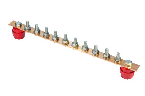

И еще вопросик параноидальный)) Если у меня сосед например перепутает ноль с землей, щитовая у нас одна или фаза скажем во ВРУ подъезда/дома ляжет на РЕ шину это опасно с этими ДСУПами?
megrad
megrad
Регистрация: 07.04.2014
Сообщений: 15839
13.12.2017 в 12:35:41
Витальян написал: астройщик сказал сами организовывайте от щита на лестнице.
Вообще то ДСУП(в идеале) по стоякам водоснабжения, тянется отдельно из подвала.
Витальян написал: ошибки которые могу допустить.
Обычно на рабочий ноль сажают, а потом удивляются что щиплет.
Витальян написал: Про правильный монтаж

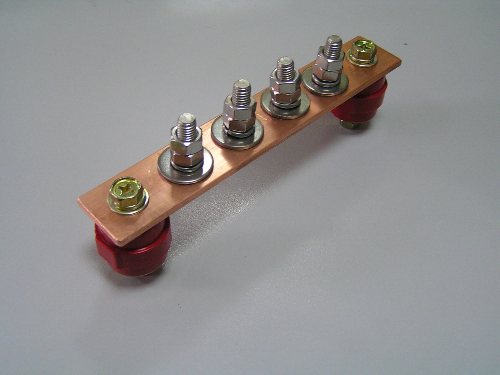

Проводите к местам с мин расстоянием до точек заземления провод (лучше монолит), и с каждой точки тащите до шины (по моему мнению шина должна быть такая
Хотя если будет такая

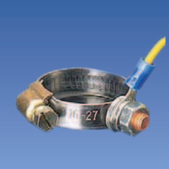

то тоже нормально. И хомуты должны быть специальные, типа
Вот то что должно получится
Розетки можно не подключать.

megrad написал: то тоже нормально. И хомуты должны быть специальные, типа
на картинке - какая-то поделка на коленке. Это не спец хомут, а полная ерунда
Radio
Radio
Заблокирован
Регистрация: 17.02.2008
Сообщений: 21637
13.12.2017 в 14:08:16
BV написал: на картинке - какая-то поделка на коленке. Это не спец хомут, а полная ерунда
Полагаю, вы сделали такой вывод лишь на основании того, что данный хомут визуально отличается от хомута, который вы видели? :)
Огорчу, но это именно специальный хомут, даром, что украинский (или еще какой-то такой).
Конструктивно выглядит весьма неплохо, не очень понятно, где вы увидели в нем ерунду.
Сообщений: 131803
13.12.2017 в 15:20:29
Radio написал: Полагаю, вы сделали такой вывод лишь на основании того, что данный хомут визуально отличается от хомута, который вы видели? :)
Я много чего видел. Для хомутов СУП главное - постоянство сопротивления электрического контакта, которое достигается разными методами (обычно - упругой деформацией + могут быть "зубы":)). На фото - обычный винтовой хомут, который немного допилили :) Чем принципиально эта поделка отличается от просто винтового хомута, под который подсунули провод и зажали?
На форуме была полезная тема про хомуты СУП - там их много - почитайте.

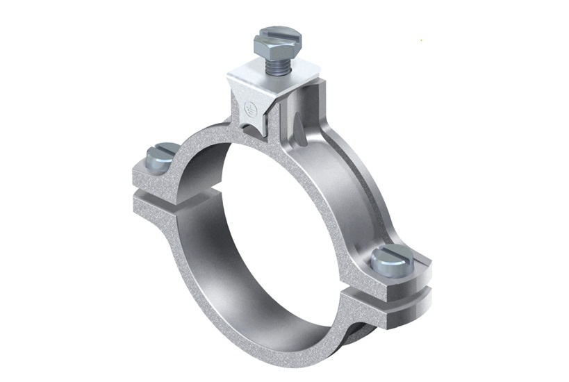

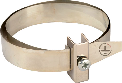

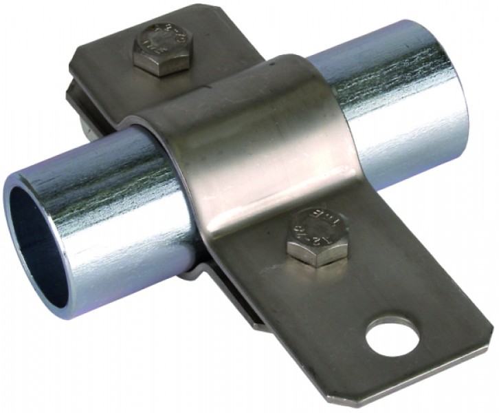

BV написал: Это не спец хомут, а полная ерунда
А такой?
Radio
Radio
Заблокирован
Сообщений: 21637
13.12.2017 в 16:04:46
BV написал: Чем принципиально эта поделка отличается от просто винтового хомута, под который подсунули провод и зажали?
Наличием приваренной шпильки, разве этого не видно?
Винтовое соединение нынче уже неактуально? Наконечники, привинченные к шинам, в том числе гзш, не обеспечивают постоянного сопротивления электрического контакта?
Сообщений: 131803
Сообщений: 131803
13.12.2017 в 16:09:52
Radio написал:
Radio, Здесь я говорю про контакт хомута и трубы. Винт, пружинная шайба, гайка - подключение провода с наконечником - вполне нормально. Высказал свое мнение. Спорить не хочу.
Сообщений: 131803
13.12.2017 в 16:13:58
megrad написал: А такой?
Да, ОК. Второй (правая картинка) - самый лучший, ИМХО. И удобнее, т.к. подгоняется под диаметр легко.
