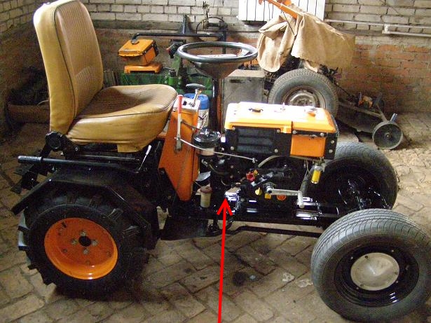

ZM
ZM
Регистрация: 19.07.2010
Сообщений: 617
10.01.2012 в 17:03:50
klesch написал : на "Зирке" 2000.
ZM написал : О переоборудовании я еще думаю...
Дело в том, что у меня мотоблок со стартером и АКБ. Так вот у меня задумка: подвинуть вперед двигатель и в месте , указанном стрелкой на раме установить коробку с АКБ.

23.01.2012 в 09:10:57
ZM написал : Если можна расскажите поподробнее о работе вала отбора мощности. Постоянно ли вращается фреза и копалка? Как происходит опускание орудия, подсоединенного цепью к валу?
Испытание копалки на тракторе прошли успешно, только что бы копоть трактором такой копалкой надо им и садить,и обрабатывать.ВОМ вращается постоянно. на фрезе переделан механизм выключения по принципу механизма в КПП мотоцикла. На копалке в транспортном положении просто снимаю цепь. Траектория движения активных рабочих органов такова, что пол пути цепь имеет одинаковую натяжку, только при полном подъеме она ослабляется и в этом положении начинает работать натяжной ролик.
ZM
ZM
Сообщений: 617
23.01.2012 в 10:18:36
Приветствую всех!
klesch написал : ВОМ вращается постоянно.
Во-первых - спасибо за информацию! Если я понял правильно, то фреза приводится в действие так, как показано выше на Ваших фото... Или нет?..
