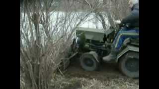

kirowa50 написал : вот попробовал свой ТРАКТОР
прелесно :) А рычаг в поднятом положении зафиксировать не думал ?
29.01.2013 в 22:39:55
#3598717
зачетный агрегат:):applause:, а что с задней навеской

Kirowa50 Mиник получился классный.А насчет устойчивости как не будет перекидываться при пахоте колея то узковата.Центр тяжести высоковат или нет.
29.01.2013 в 23:44:13
#3598987
Grigoriy 2. А по подробнее можно.Как ведет при вспашке не переворачивается в борозне.Интересуюсь так как делаю свой но при низком центре тяжести получается очень длинный.
