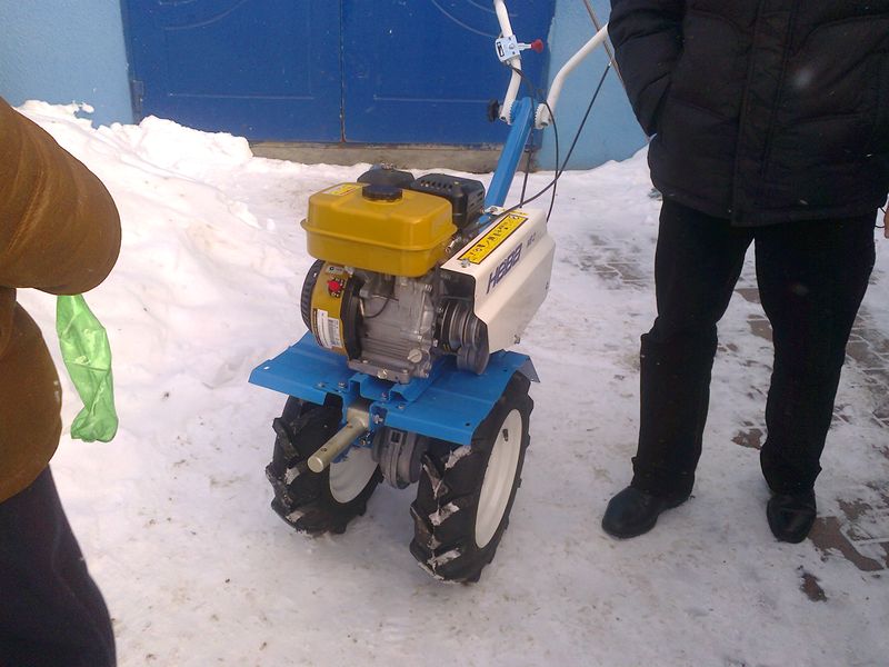

сегодня в чермете валялась ,завтра пойду наверное выкуплю . Чего там только нет ...Вот днепр своим ходом на днях приехал
