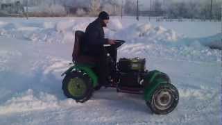

Grigoriy2 написал : Тормоз только на передней оси? Сомнительное преимущество, если прицеп с грузом, да с горки - сложит не успеешь глазом моргнуть.
Полностью с Вами согласен! Передок временно, на заднюю ось буду ставить задний тормозной барабан от ВАЗ 2101, и будут полностью все тормозные. Плюс ручник .

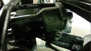

Сделал подъемник с рулевой колонки "Москвич" http://www.youtube.com/watch?v=a9yvEkb7k4Q
И немножко прокатился
http://www.youtube.com/watch?v=kAAv579S9lQ

Антоныч написал : Сделал подъемник с рулевой колонки "Москвич"
Больно нечетко, лучше бы фото с пояснениями:o

Бело написал : Больно нечетко, лучше бы фото с пояснениями
фото есть, пояснений нет:) https://picasaweb.google.com/114701258338656569422/BBjHP?authuser=0&feat=directlink

Антоныч написал : фото есть,
Спасибо,
Антоныч написал : пояснений нет
рука по клаве бить устала;), тогда вопрос - сколько навеска без напряга подымает примерно ?
Антоныч
Антоныч
Регистрация: 08.11.2012
Каменка
Сообщений: 392
17.01.2013 в 15:26:31
Бело написал : рука по клаве бить устала, тогда вопрос - сколько навеска без напряга подымает примерно ?
не любитель писать, люблю дело делать:) Цеплял 2 ушастика с опорными колесами (30кг) и еще добавлял железок 5 кг, подымаю без особых усилий даже можно сказать легко. Приходили смотреть изделие и человек 190кг стал на навеску - подымал, но с трудом. Три с половиной оборота рычага и навесное полностью поднято, можно и меньше лишь бы не мешало при развороте, рычаг фиксируется после каждого оборота

Антоныч написал : человек 190кг стал на навеску - подымал, но с трудом.
Вполне, надо подумать. как себе приспособить. А как себя ведет опущенное навесное - висит на рычаге или стоит на колесах, как вертикальная свобода обеспечивается? Простите за приставучесть, к лету готовлюсь, надо решение принять, как делать навеску, выбор между тросовым подъемом и Вашей схемой
